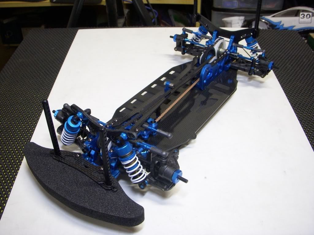

Depois disso, só faltava colocar o Bumper e os Postes, abaixo seguem algumas fotos do carro pronto:
Fazendo uma breve visão geral, visto que eu ainda não andei com o carro, ele me parece MUITO bom, superior a qualquer outro carro que já tive até agora. O Diff não deve ser problema, pois parece muito bom. O unico problema que eu teria com o carro seria o CVD dianteiro, caso usasse o original de aluminio, mas como já tenho certa experiencia com isso, troquei antes mesmo de usar o carro. Então só espero coisas boas do carro.
Como já falei durante os comentários das fotos, uma coisa que chama atenção para mim neste kit é que ele parecer se uma versão com todos os opicionais, vem completinho!
O unico ponto negativo que eu achei, nem é tão negativo assim, para usar ele, é preciso cortar metade da orelhinha do servo do lado de dentro, pois a correia passa entre o servo e o suporte. Coisa milimetricamente calculada.
Não há muito do que falar ou querer descobrir se o carro é bom ou não, só de saber que é 2x campeão mundial já é suficiente para ter certeza que o carro é bom... E realmente aos meus olhos, é! Durante a montagem, dá pra reparar que o carro é muito, mas muito bem projetado, todas as peças foram muito bem pensadas e os acessorios que vem para auxiliar na montagem/setup são de grande ajuda... É bem legal que este carro, original de caixa não tem nenhuma parte importante de plastico.
Já disse e volto a dizer, gostei muito do carro! Me impressionou. Devo montar a eletronica durante a semana e sábado ou domingo vou a pista testar com os seguintes equipamento:

Galera, montei o carro na madrugada de sexta pra sábado, bati fotos durante a montagem e deixei minha cam gravando todo o processo, mas o video ficou bem ruim... Vou estar editando ele e preparando as fotos e o review em breve, tenho uma prova amanhã (Algoritmos e Estruturas de Datos) então pra hoje vou ficar devendo...
Segue uma foto dele Montado:
Tenho que confessar, eu era fã de HPI/HB, mas esse Kit é foda... Não tem NADA de plastico. Tudo que é possivel de se aliviar é aliviado... É como se ele viesse com todos os opcionais disponiveis (turnbuckles de aluminio, pinos de bandeja/hub de titanio, entre outras coisas que normalmente são de plastico...)
E o Plastico do Kit, em relação ao ultimo carro da Tamiya que eu montei, é absurdamente superior... Mais pesado inclusive, porém, muito mais firme. O que pode ser mais quebradiço, porém, o carro é mais consistente, vai ter o mesmo comportamento sempre, pois não haverá deformação....
Enfim, só tenho elogios para o carro, achei muito foda... Eu me lembro que olhava os 415 entre outros carros da Tamiya e não gostava muito, mas esse Kit do 416 é impressionante.
Abraços, em breve edito o primeiro post com o review.

Acabei de atualizar o primeiro post com as fotos da montagem e uns comentários! Aproveitem!!

que coisa linda cara.
parabens ai pelo carro. muito loco hemmm
gostei :D

simplesmente maravilhoso!!!! parabens alekimura!!!

Lindo !!!! modelo já premiado ... não tem o que falar .. como vc mesmo disse , 2 vezes campeão do mundo !!!!
Kimura , adorei os suportes de bandeja separados !!! como andei de S400 e usa o mesmo suporte , sei como é dificil de trocar isso na pista .. ele separado deve ser muito mais facil !!!!
Quando vai pra pista ??? quero andar também ... :blink:
Abraços e Parabéns pelo Carro !!!!

Show de bola o carro.
Parabens pelo review muito bem feito!
