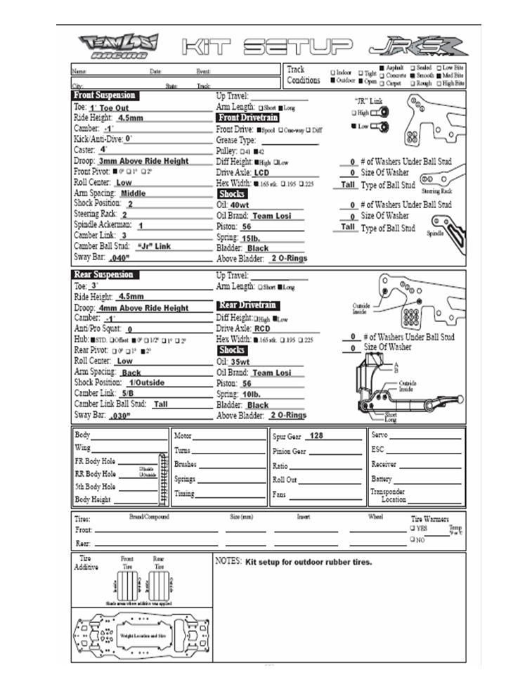

Pessoal, preciso de ajuda,apos varias tentativas finalmente estou conseguindo deixar o carro do jeitinho que eu quero, peguei o setup para asfalto e fiz igual, mas so uma coisa ainda não estou gostando, quando o bicho na saida de curva, ja na reta, eu acelero dedo embaixo, o carro da uma guinada pro lado e derrapa, para que isto não acontecesse eu tive que acelerar gradual ai o bixinho voava baixo, mas não usava toda a potencia de arranque do mamba, so usava o final.
O que fazer para arrumar isto?
Uma coisa que reparei, ( até o Sr. Helvio viu), que o mesmo estava com Toe-in.
No aguardo da ajuda dos profissionais....... :mrgreen:

Assim fica dificil te ajudar, não vemos o carro, nem sei qual o chassi..
Mas quando iso acontece,pode ser várias razões, frente mais mole que a traseira, caster, diferenças na relação, com diferenças nos dentes dos diferenciais, toe errado na traseira, equilibrio do carro, altura errada...
sem ver o carro serão sempre chutes...

Segue os dados para a soloção do problema:
http://i263.photobucket.com/albums/ii14 ... sentao.jpg
eu fiz as sehuintes alterações
toe, ride height, camber, shock position, steering pack, spindle ackerman, camber link,( estes eu coloquei como no setup, tanto dianteiro como traseiro)
o que mudei:
dianteiro:
oleo: em vez de 40 coloquei 35 Wt. e mola 15 wt
traseiro:
oleo: 30 wt e mola 12,5
O que eu não falei e esta na tabela de setup, não mexi por não entender e nem ter ferramentas necessarias para isso ( mesa de setup e etc.....)

Meu peixe, tem que fazer uma medição para ter uam idéia de como o carro está... se tiver diferena nas regulagens da esquerda/direita, toe in acentuado, ou mais em uma roda.. tudo isso pode influenciar! Deixa de ser preguçoso e passa um dia aqui pra gente medir o bichinho!

Ehhhhhhhhhhhhhh, é o que o vagabundo aqui esperava ouvir...ehehehehehehe
Brincadeira, marcamos para semana que vem, pois esta semana estarei fazendo uns horarios malucos de trampo.
Abraços
Marcelo
Mas........... o que eu não entandi é que sae vc acelera gradualmente ele ia retinho, so guinava quando sentava o dedo.....
