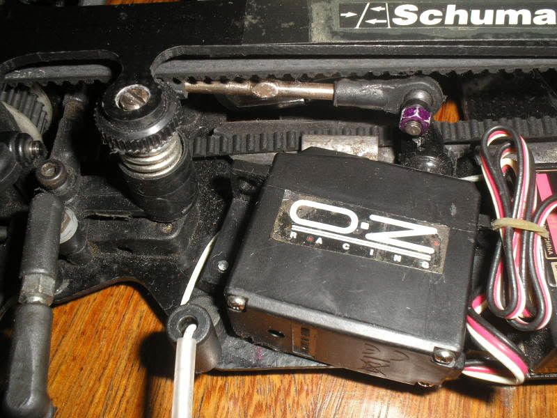

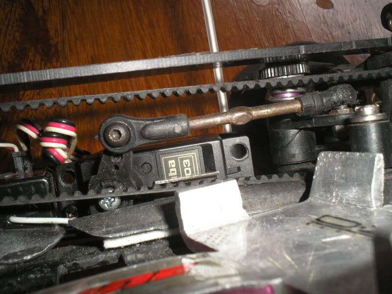

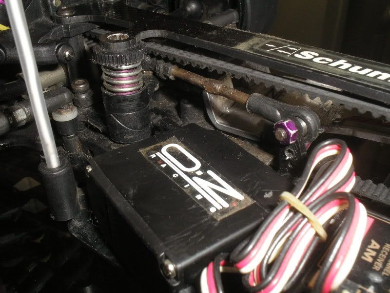

mais mesmo assim aí vai o link das fotos, pra ver se eu num montei alguma coisa errada:
http://i104.photobucket.com/albums/m172 ... lon026.jpg
http://i104.photobucket.com/albums/m172 ... lon025.jpg
http://i104.photobucket.com/albums/m172 ... lon024.jpg
http://i104.photobucket.com/albums/m172 ... lon023.jpg
meu carrinho ta sujo, pq eu tinha andado com ele na garagem e nem limpei para as fotos :oops:
valeu pela ajuda :wink:

Vendo as fotos, tenho uma pergunta, vc usou os postes para prender o servo de direção originais? O servo parece estar desalinhado com a lincagem do salva servo, então ele fica travado quando vira para um dos lados, verifique isso no manual antes de qualquer outra coisa.Veja também se o ball cup que prende a lincagem do servo ao salva servo não está prendendo quando vira a direção.
Veja também se a direção vira livre para os dois lados, desconectando o servo, como vc usa o 3003, ele não tem força pra virar se estiver prendendo o sistema todo.
