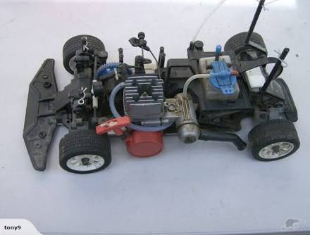

Tenho um kyosho Pureten Martins EP 2WD tração traseira como este:
Existe tb uma versão a combustão deste modelo tração traseira tb:
Existe tb um versão gp tração dianteira:
Existe até um versão Mini Gp FWD:
Mas não existe a versão EP FWD. Eu estou tentando fazer uma. É um chassis modular, então, mudei algumas coisas de lugar e adicionei uma eletrônica só pra ter uma ideia de como ficaria:
