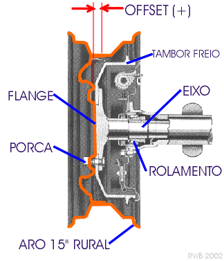

pra mim offset negativo deixa a bitola do eixo mais larga , sempre foi assim , mas tb venho do 1:1
http://www.4x4brasil.com.br/forum/showthread.php?t=534
http://www.pneusfacil.com.br/rodas.php
BL4x4

Então esse está errado, ja que OFF SET negativo, a roda não é necessáriamente maior, porém é mais para fora !
diferente ddessa imagem!
porém igual a essa

esta primeira foto do link enviado por vc mesmo já não diz tudo ? ? ?

bolinha10 escreveu:
diz sim , resta saber se estão sabendo "ver" a figura ....
a figura diz que o apoio da roda se afastou do centro , de maneira que a roda "vestiu" mais o eixo ,aquele tanto mostrado , e isso diminui a bitola , e isso é offset + ...
se o apoio da roda fosse na linha central a bitola ficaria mais larga e o offset 0
se fosse mais pra dentro ainda , a bitola ficaria mais larga e o offset -
BL4x4

BL4x4 escreveu:
bolinha10 escreveu:
Sim , isso é oque eu to tentando explicar mas o rpompeu disse que é o inverso dos 1/1

Hahahaha, agora entendi , estava imaginando a entrada do sextavado ao contrário, na verdade, as duas imagens são iguais, fim da novela...rs

Antes de ler esse tópico eu tinha isso em mente, OFF SET positivo,
é o valor em mm que a roda alonga a partir do sextavado!
Mas começo cada um falar uma coisa..rs
valeu !

Pronto, o vídeo do Bolinha já explicou, exatamente o que eu disse, offset positivo EM RC 1/10, joga a roda mais para fora.
Em 1/1 eu desconhecia, obrigado pela informação.

SUB-ZERØ escreveu:
guilhermemalacarne escreveu:
SUB-ZERØ escreveu:
Na verdade a largura do pneu não muda!
O que muda é a distancia com relação ao sextavado.
Olha essa foto pra entender melhor.
agora sim... :pedala:
entendi... entao qnd se diz offset +2 a frente da roda eh mais pra fora... proximo ao aro...
kkk
muito bom...
valeu
:bruce:
Em carros de verdade sim.
Mas em RC o negocio muda um pouco,quando aparece escrito +2mm quer dizer que tem 2mm para dentro,quanto mais esse numero aumenta,mais borda a roda vai ter!
Uma roda offset 0mm seria assim,quase sem borda nenhuma.
Aqui com offset 7mm
Geralmente não é nomeado com os sinais -+, só é colocado o "n°" seguido do "mm" EX: 0mm,2mm,3mm,4mm etc.
mas isso que eu postei no video já tinha sido explicado pelo amigo SUB-ZERO na página 1......kkkkkkk

é ao contrario da escala real !!

peilow escreveu:
bolinha10 escreveu:
basicamente é isso mesmo ! ! !
quanto maior o offset mais "largo"seu RC vai ficar..... podendo assim usar bolhas mais largas
Tudo errado , QUANTO MENOR É O OFF-SET , MAIS LARGO FICA O CARRO ,
Explicaçao: OFF-SET ESTA RELAÇIONADO AO PONTO DE ENCAICHE DA RODA , OU SEJA , SE O OFF-SET DE UMA RODA É POSITIVO O PONTO DE ENCAIXE DELA ESTA MAIS PARA A BORDA EXTERNA ENTAO O CARRO FICA MAIS CURTO , SE O OFF SET É NEGATIVO O CARRO FICA MAIS LARGO.
Conclusao: OFF-SET NEGATIVO DEIXA O CARRO MAIS LARGO DO QUE O OFF-SET POSITIVO.
Caro peilow, vc leu o que eu expliquei no começo???
O que é aplicado em carros de verdade não se aplica em RC, tanto é que não existe essa de off + ou -, é só o numero seguido do milímetro como expliquei (0mm, 2mm etc) quanto mais numero tem mais afastado do sextavado ele fica, ou seja fica com mais borda, veja as fotos das rodas de RC que eu postei que vc vai entender!
Erroneamente alguns no ramo de RC nomeia as rodas com positivo ou negativo, em RC off set +- não é nomeado.
