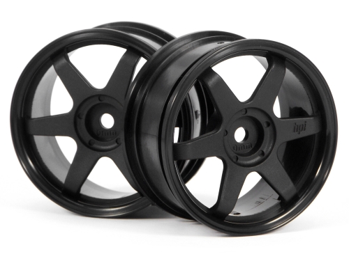

:bruce:
Em carros de verdade sim.
Mas em RC o negocio muda um pouco,quando aparece escrito +2mm quer dizer que tem 2mm para dentro,quanto mais esse numero aumenta,mais borda a roda vai ter!
Uma roda offset 0mm seria assim,quase sem borda nenhuma.
Aqui com offset 7mm
Geralmente não é nomeado com os sinais -+, só é colocado o "n°" seguido do "mm" EX: 0mm,2mm,3mm,4mm etc.
Aqui com offset 7mm
Acho q agora assim... pq ate entao... qnd vc cita essa figura...
entao eu achei q esse + seria para mostrar q a roda seria mais para fora...
agora q vc sitou essas outrar fotos.. entendi...
