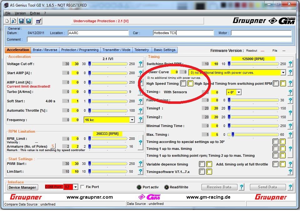

Jony, eu tbém fiquei curioso , qual função que habilita no Gm e que fica compatível com lrp x-12?

MensagemEnviado: Qua Jul 18, 2012 7:45 pm
Mensagens: 1800
utilizando essa função aqui:
