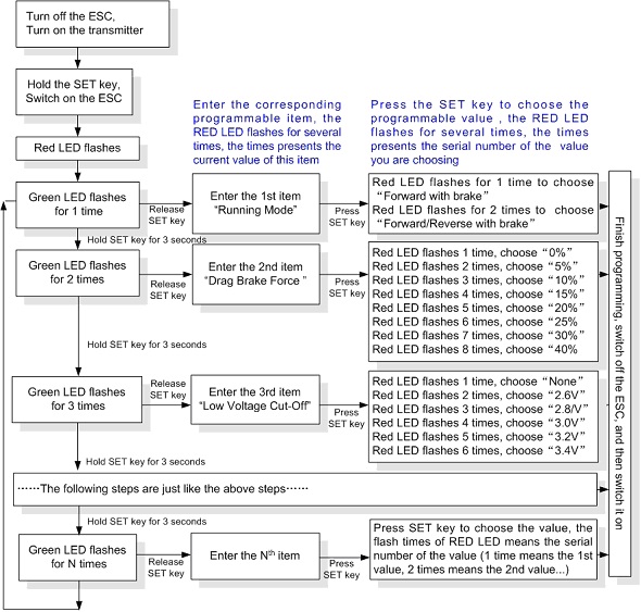

Ai galera achei sem querer na net:
Só falta decifrar.. alguém se habilita.

Pois é, isso eu já havia visto, mas sou novato e não entendi o ingreis e tbm não tenho cartão de programação.
Queria um tutozinhos em pt para ativar o esc para 3.4v através do botão, só isso.
