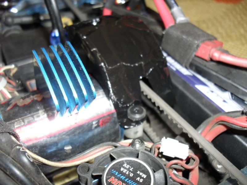

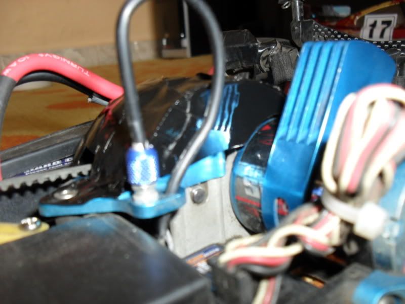

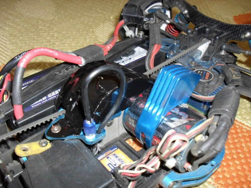

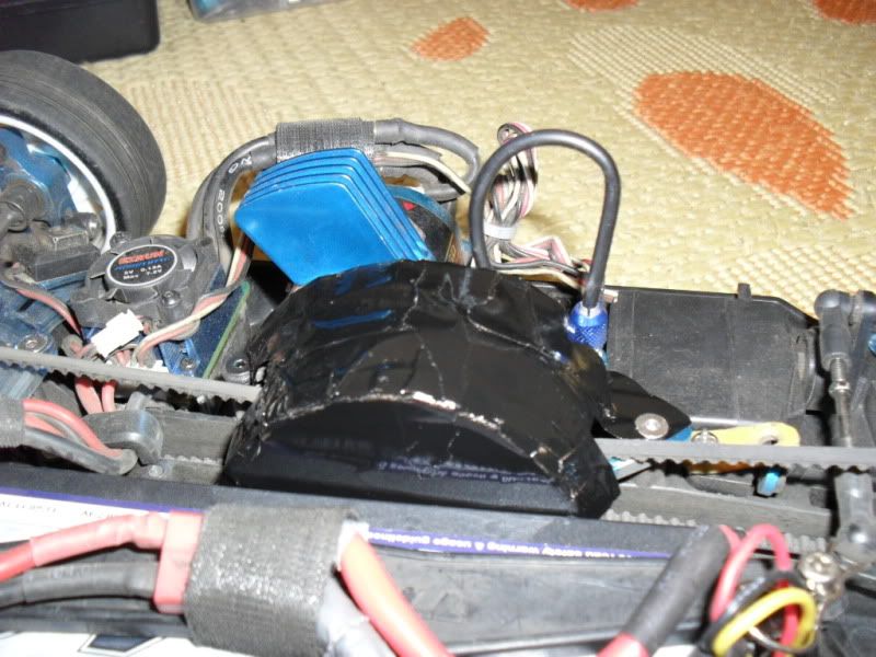

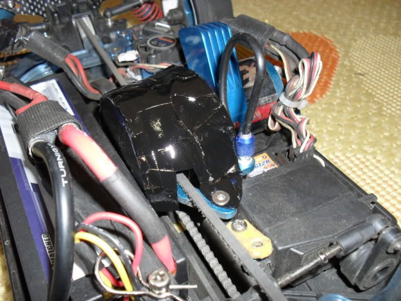

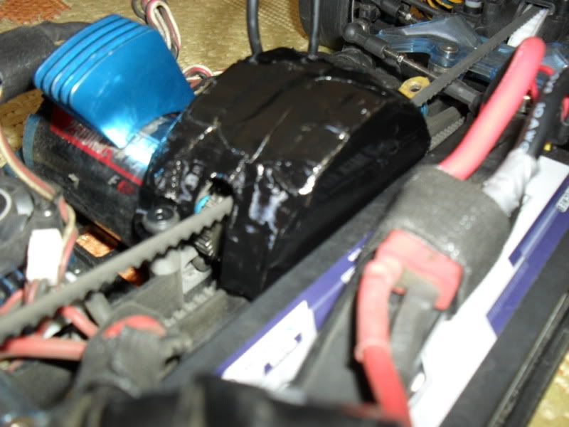

Aí galera, como tô de férias, aproveitei um tempinho livre para sanar um problema que vem me incomodando bastante. Sempre que vou a pista treinar sinto o carro dando umas travadas por conta da sujeira, pedrinhas que cai entre a coroa e o pinhão. Minha coroa já está bem marcada por conta disso, então resolvi criar um "case" para tampar o conjunto coroa/pinhão e evitar que mais coroas sejam danificadas.
Não lembrei de fazer um tutorial, mas os materiais que usei foram:
- Fita Crepe
- Garrafa de água de 500ml
- 2x Cartões de visitas

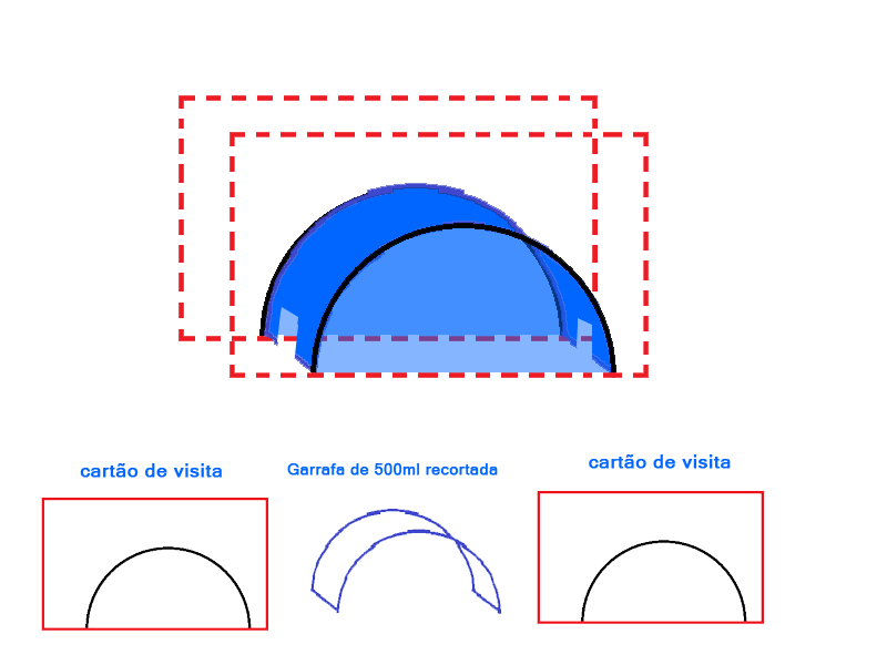

A Garrafa eu recortei uma parte e fiz a parte curva de cima, com o cartão de visitas eu fiz as laterais e com a fita crepe eu emendei tudo. Conforme for necessário faz recortes laterais pra encaixar no chassi. E claro, fiz 2 recortes para passar a correia. Acho bem improvável entrar pelos recortes que passam a correia, mas se ocorrer darei um jeito.
Lembrando que farei um molde dessa peça pra tentar puxar em vacuum forming, do mesmo jeito que puxamos as bolhas.
Segue abaixo como eu imaginei fazer (montagem) e já feito...

esse ta-05 ja foi hehe, mas foi um improviso pois entrada sempre sujeira e os pulleys ia pro saco direto... só usar a criatividade e ja era hehe!

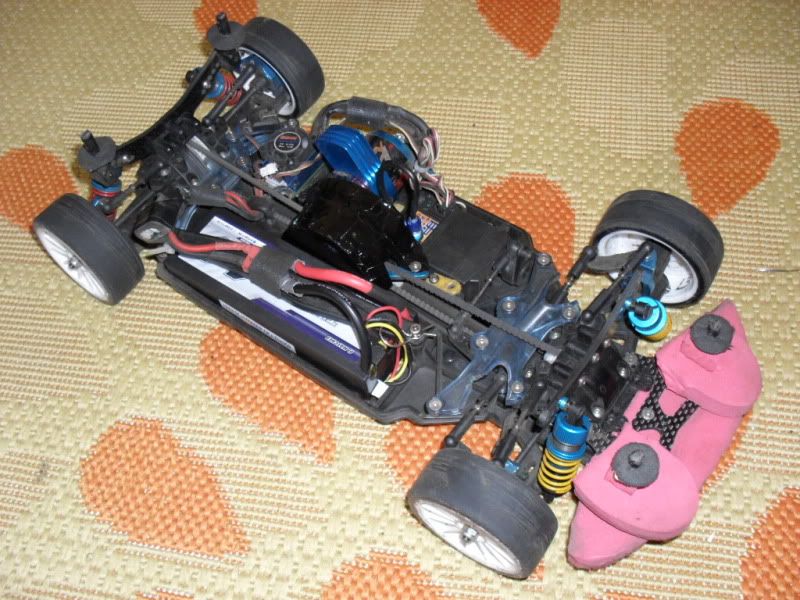

MensagemEnviado: Dom Nov 06, 2011 4:29 pm
Mensagens: 1800
como é o chassis embaixo?
