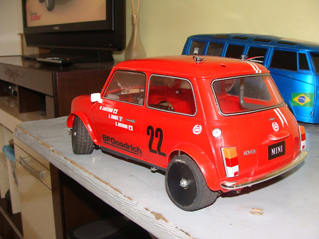

Salve galera!
Ainda está em fazer de finalização, dá um pouco de trabalho mas fica bom!
Quem quiser fazer é só mandar MP que dou dicas.

sergipe escreveu:
mandar mp?
posta ai os segredos hehe
kkkkkkkkkkk.
Na verdade não tem segredo!
Peguei uma chapa de 3mm de espessura e desenhei de acordo com as 4 principais furações.
Percebi que 3mm é muito, com 2mm já aguentaria bem, as partes de junção entre a parte de cima e a debaixo fiz retirando partes do chassi original.
Esse é o primeiro que fiz para teste, não ficou muito bom.
Vou fazer outro com a largura um pouco maior, e um pouco mais aliviado, não que tenha ficado pesado, mais quanto mais leve e clean eu conseguir deixar, melhor.
Abraço.
- TA02R
Rallyart!

stormridersp escreveu:
Onde vc comprou a chapa de alumunio???
Não comprei, busquei em uma empresa aqui de minha cidade, uma chapa de 300x300mm me deram como "retalho" de graça...
Abraço.

eu vi um desse esse final d semana, mas o Mestre Oliveira, reis dos minis e truck, mostrou um ta02 com chassi de aluminio em versão mini...ficou ANIMAL......
ou seja, é um mini tamiya com peças de ta02 e mandejas de mini...ficou massa!
