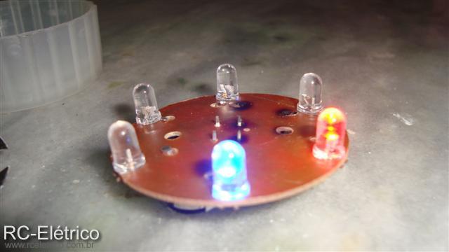

Iae pessoal, mais uma vez estou aqui inventado moda.
Tive uma pequena decepção com um sistema de leds que não funcionou com meu radio, então decidi criar um e deu certo.
Pelo menos eu gostei :lol:
Materiais:
Leds ( a quantidade que precisar)
Plugs de gabinete
Copo que ascende (custa uns R$8,00 ou menos nas lojinhas da china)
Estanho
sindal
Ferramentas:
Ferro de solda
Alicate de bico
Chave de fenda 1/8
Ganhei de um amigo um copo que ascende a algum tempo.
Então vi a possibilidade de usar ele para o rc.
O sistema que faz ascender os leds é bem simples.
É uma placa com 3 baterias e 6 leds. Eles ascendem em sequencia quando aperta o botão no centro.

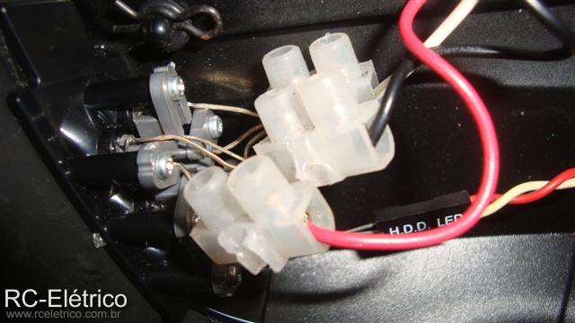

No lugar dos leds eu soldei uns plugs de gabinete do tipo que liga os botões na placa mãe. Com eles consigo ligar os leds, é só dar uma pequena entortada na perna do led que fica bem firme.
Na minha bolha a parte de trás liga 3 leds em paralelo para o freio e ré, ai resolvi botar um sindal pra ligar que ficava mais facil
O resultado final ficou assim.
Fiz um video pra poder visualizar melhor o resultado.
Gastei no total uns R$15,00
Eu gostei espero poder ajudar alguém que queira um sistema bem barato.
