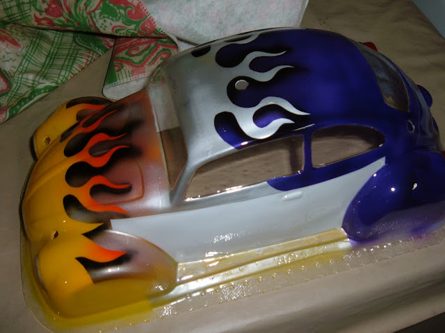

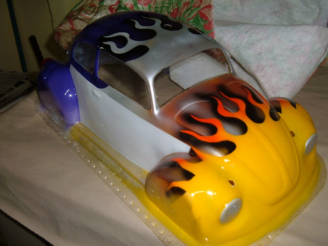

Agora comprei um Aerografo, com as dicas do Coca, peguei uma bolha q faz um tempão q tá parada em casa e fiz uma pintura p ir testando:
Passo a passo:
1.º tive q fazer umas mascáras do vidro, pois não tem nada, fiz de crepe mesmo, só p pintar logo:
O farol e lanterna no mesmo esquema, p contrastar:
Bom, bolei umas flamulas e uma faixa lateral tipo dos fusquinhas, mandei ver no vinil que eu mesmo cortei:
Ai a lanterna pintada de vermelho:
Primeiro fundo:
Aqui já o meio em prata e a frente Amarelo com as pontas das flamulas laranja (por baixo):
Lateral em Branco pronta para a tinta:

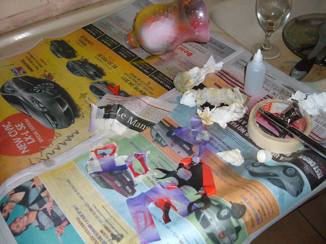

Finalizando e tirando a proteção:
Sujeira!!!!:
Cheio das falhas mais serviu como experiência:
Por último finalizei com um contorno preto no vidro (caneta permanente), pois as máscaras do vidro ficaram terríveis!!
