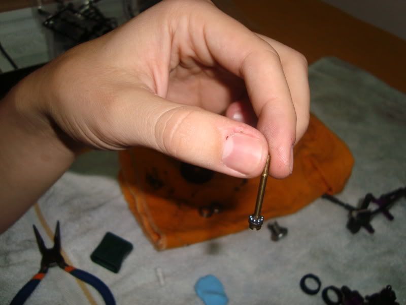

Cold Fusion escreveu:
6. pegue agora o parafuso do thrust coloque a primeira arruela e coloque graxa preta (graxa para thrust) envolta do parafuso com graxa sem exageros, após isso coloque as esferas e depois coloque a outra arruela.
Galera, to com um Diff do TF5 - Kyosho desmontado, e vi q estas esferas acima estão faltando, só tem 3 e ainda quadradas... todas aspeças do Dif são novas, compradas recentemente, será q essas abaixo servem ? tenho dúvida nas medidas:

no tf5 vão 8 esferas desta pequena
o codigo dela é BRG100
parece que o tamanho é 1/16
É exatamente isso Fabio.... vi no catalogo de peças do TF5, agora, onde acho ? agum lugar q tem essas esferas q não seja do proprio Kyosho, mas sim na medida ?
