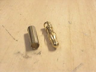

Opa pessoal, não sei se é babaquice minha mas...
Conheço como Bullet esse plug aqui:
É usado em várias coisas além de automodelismo elétrico(ex. Som automotivo)

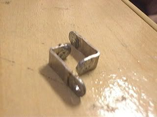

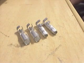

Já banana eu conheço como sendo este aqui:
Que pode ser de 3,5 ou 4mm, tem diversos comprimentos(eu uso os de 15mm)

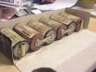

decz escreveu:
mas usa bullets na bateria também?
Sim decz, veja:
Tem gente que Solda o Banana em uma battery bar em "L", e a barrinha no polo:

Na verdade, pode-se observar que o princípio nos dois plugs é o mesmo, como bem disse o amigo Seanikaido. Os dourados são os prateados aperfeiçoados.
Não consigo concordar com isso, no Bullet é o Fêmea que trava o Macho, no Banana é o Inverso, por esse motivo, acredito serem principios totalmente diferentes.
valeu cara por me responder
sobre os plug's
o bullets e os bananas são diferentes sim
