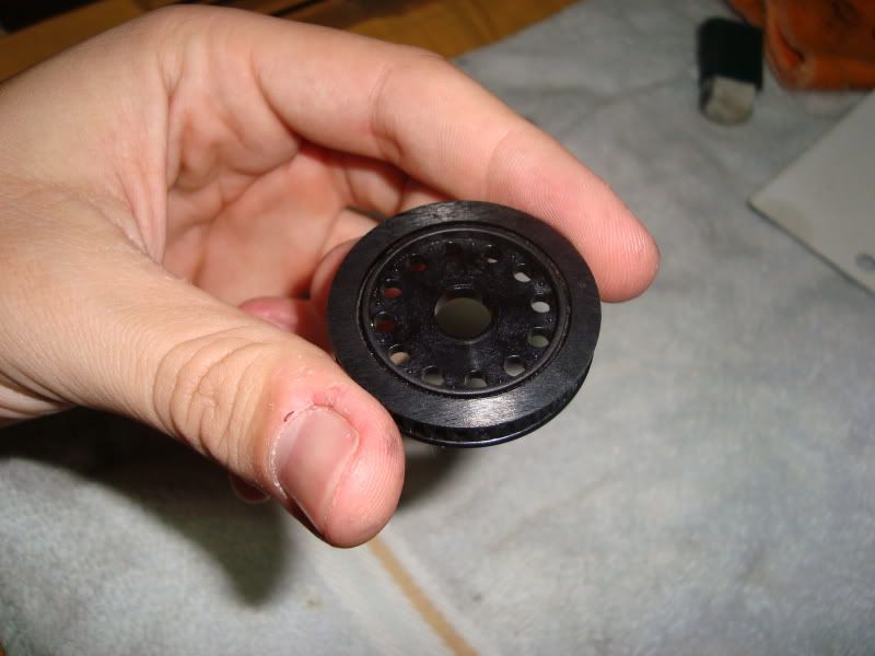

vou tentar explicar passo a passo com algumas fotos como se faz para montar um diff de esferas passo a passo.
1. após desmontar o diff. pegue as esferas do diff e do thrust e jogue elas em um caneco com benzina, Querosene, Thinner...

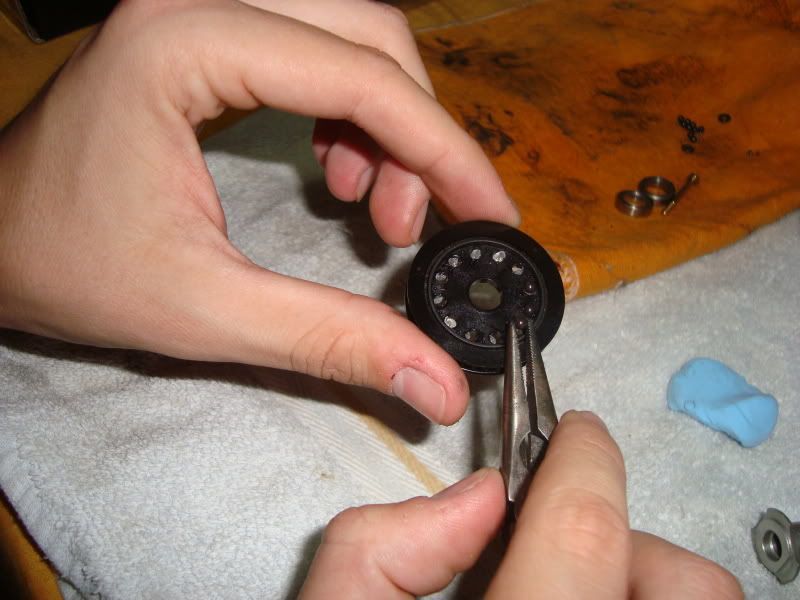

2. limpe a parte de dentro do pulley. a parte onde se coloca as esferas com algum pano ou macinha de colocar em janelas.

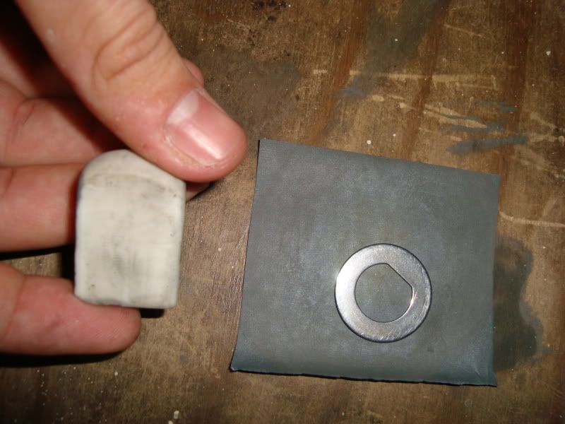

3. lixe os pratinhos (DIFF RING) com lixa d'agua 2000. tem que lixar até sair o marcado que fica por causa das esferas. Para facilitar, use uma borracha branca para segurar o pratinho enquanto você o Lixa.
4. pegue o pulley que você limpou e coloque um pouco de graxa em cada orifício onde for colocar as esferas, não precisa preencher o buraco.
5. agora coloque as esferas em cima do buraco. ainda não as encaixe no buraco para que a graxa não caia do outro lado.
