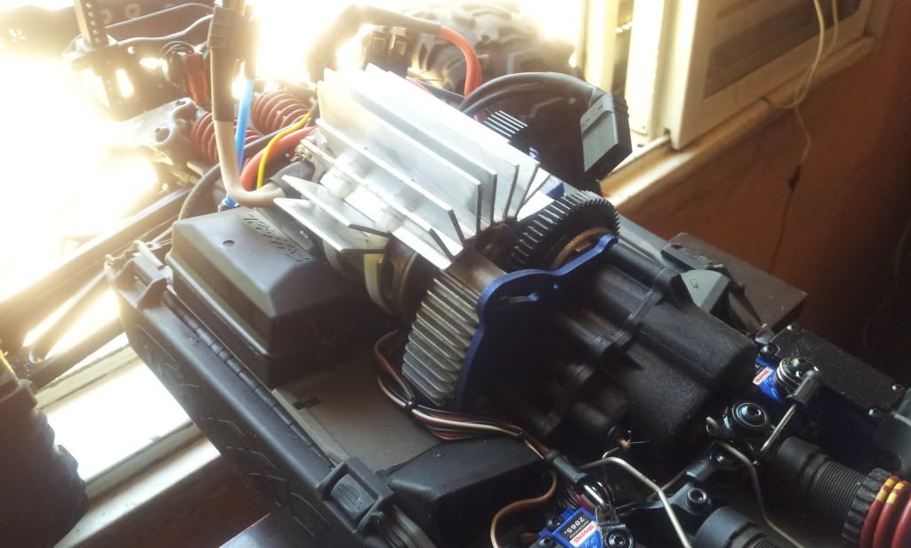

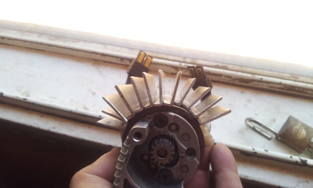

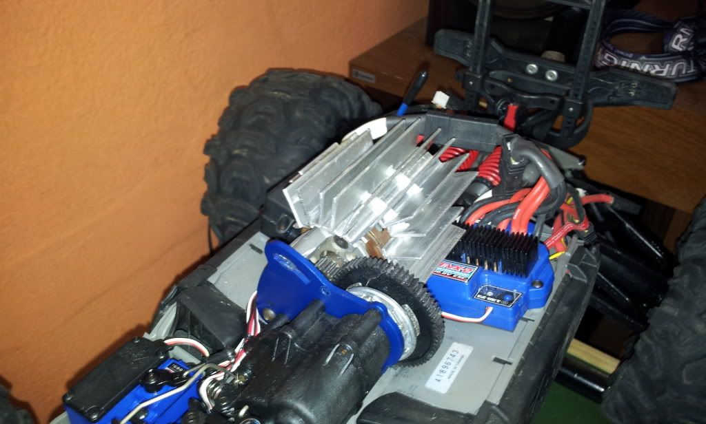

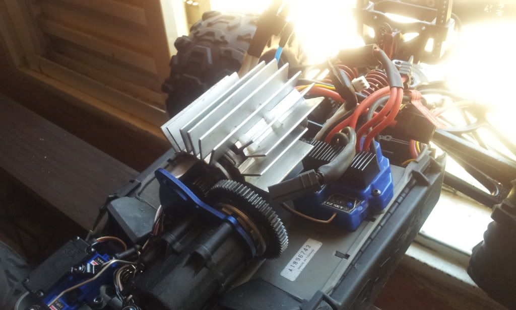

em um de meus acessos de criatividade, resolvi melhorar a ventilacao do meu motor , pois uso um dewalt 14,v com 5 S, trabalhando assim com o motor e o esc no ¨limite¨, ficou legal, comprei tambem uma ventoinha de 40X40 com rolamento de 12V, só depois descobri que os dois cabos de alimentacao do meu summit sao 5 volts ela vai trabalhar abaixo de sua capacidade porem desloca ar suficiente para ajudar na refrigeracao, pensei tambem em ligar na lipo direto 7,4V , sei la to pensando ainda, se alguem tiver alguma ideia , sou todo ouvidos, segue as fotos da engenhoca, valeu

Bem legal fez de aço inox ou aluminio ?

Marcelo liga o cooler na bateria 3s, eu fiz assim uma vez com um cooler 12v.

é bem por ai, nao é pelo dinheiro, a principio nao encontrei um desse tamanho, aí resolvi desenvolver um muito mais eficiente, os comprados as alhetas de aluminio sao bem curtas, resolvi exagerar um pouco, quanto a ventoinha essa rolamentada de 12v que comprei, vai para meu carregador imax b6 ac, ja encontrei no mercado livre as de 5 V rolamentadas a 19,00 cada, essa de 12v achei por 12,00 em loja de componente eletronico, vou desligar os leds e ligar duas ventoinhas uma no esc e outra em cima das alhetas, mas a ideia principal é viajar no hobbie, mas depois de pronto vou fazer as medicoes de temperatura e posto os resultados, valeu
