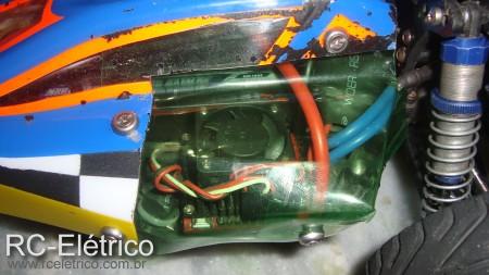

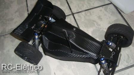

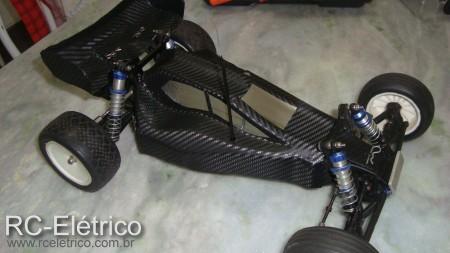

Peguei a algum tempo um Kyosho RB5 com a bolha detonada.
Ai minha mente criativa teve a ideia de tentar envelopar a bolha. Sei que não vai ser muito funcional, mas o visual ficou da hora.

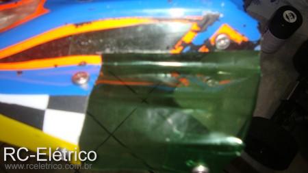

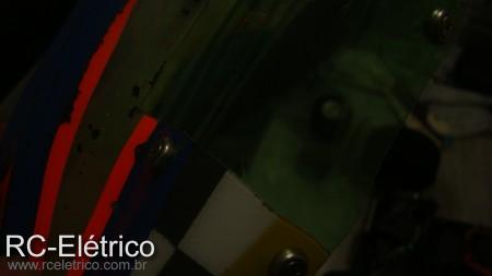

A bolha tinha uma abertura na lateral então eu completei o espaço com um pedaço de garrafa pet.
Fixei com parafuso M3 e porcas auto-travantes.
Se alguem for tentar fazer isso se prepare. Da muito trabalho pra ficar bom.
Pena que na primeira batida pode ir tudo pro espaço. :rip:

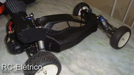

No final das contas fiquei muito feliz com o resultado. O visual do carro ficou muito mais imponente.

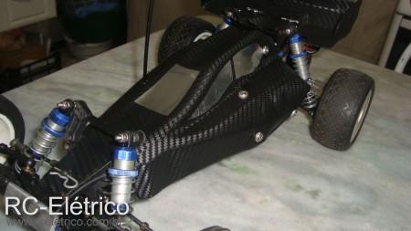

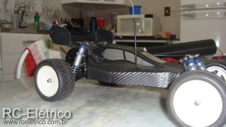

Bom Pessoal pra terminar a bolha só faltava os vidros. Da uma olhada em como ficou.
Deu trabalho mas fico show.

Ficou bem bacana heim, deu um ar de ¨carro do Batman¨ nele.
Agora é torcer pra não descolar as bordas.
Parabéns, vc ressuscitou a bolha.

Deixei as pontas grandes e colei por dentro pra não descolar, alem de passar um secador de cabelo pra aderir melhor.
Espero que não solte.

MANHÊ Ó O CARRO DU BÁTIMA!!!!!
Ficou fera, eu deixaria o vidro na frente.
Mas ta tri bala essa bolha

Ficou bem bacana mesmo.
Com que material vc usou?

Eu usei adesivo de carro o mesmo que as pessoas tem feito com preto fosco. Só que esse é de fibra de carbono, tem vários modelos de cores e desenhos.
Queria um jeito de tornar mais resistente, qualquer batida ele rasga.

Usou algum aparato pra pressionar o adeviso na bolha?
usou secador de cabelo?
Parabéns, ficou show!

Só usei um pedaço de plastico com a ponta arredondada pra ir guiando a adesivo. O secador serve pra esticar, ele estica com calor e adere melhor.

Eu usei um de 900w, mais é muto forte. Tem que ter cuidado se não rasga.
Da pra fazer só uma parte tranquilamente, fica até mais fácil. Depois de colar é só retirar as rebarbas com um estilete.
