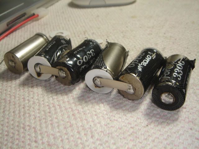

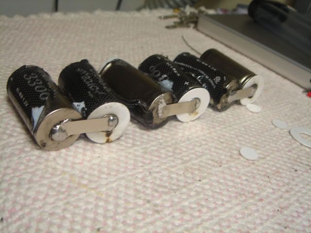

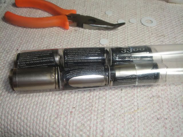

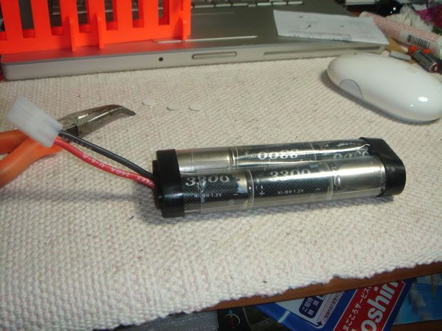

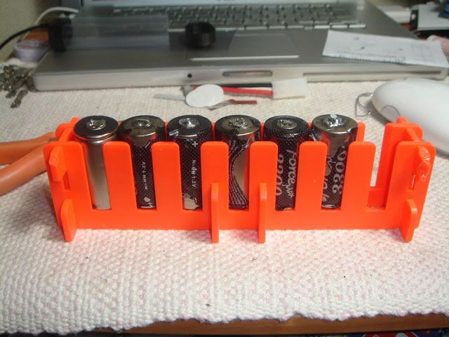

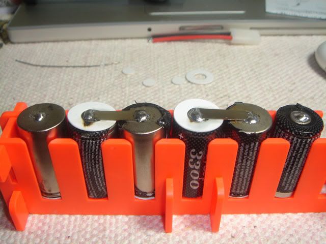

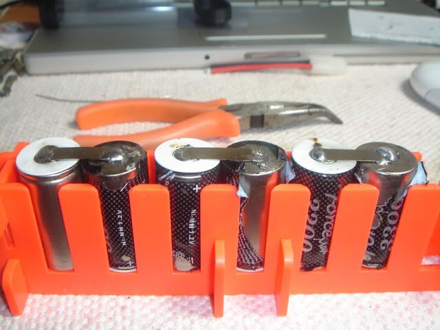

MensagemEnviado: Qua Ago 22, 2007 10:54 am
Registrado em: Qua Mai 02, 2007 11:48 am
Mensagens: 413
Localização: Japão- Toyokawa
Monte da mesma maneira que vc montaria as baterias uma ao lado da outra.
Só não reparem no estado das baterias. São uma baterias velhas que eu tinha para usar de exemplo.

 Título:
MensagemEnviado: Qua Ago 22, 2007 11:01 am
Registrado em: Ter Jun 12, 2007 3:33 pm
Mensagens: 827
Camarada,
No pack stick vc não soldou? Só encostou?
E o que são essas "arruelas" que vc colocou entre as células?
Valeu

 Título:
MensagemEnviado: Qua Ago 22, 2007 12:17 pm
Mensagens: 413
rogeriomila escreveu:
Camarada,
Valeu
Soldei com um pouco de estanho.
Quando se compra estes pack para montar vem tipo estas arruelas de papel para serem colocadas no polo positivo para não dar curto nas baterias.

MensagemEnviado: Qua Ago 22, 2007 2:16 pm
Mensagens: 3762
Localização: Diadema - SP
MSYano escreveu:
Camarada,
Valeu
Hehehhe e vai tentar montar sem as "arruelas"...
Fui reaproveitar um pack side by side e transformar para stick, sem as "arruelas", quando estava soldando a segunda célula a bateria esquentou tanto e tão rápido...resumindo, dedo queimado e ardendo uma semana!! hehehe
Grande arruela isolante!
