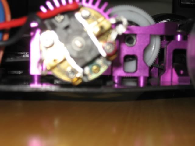

Fala pessoal!
Acho que pode ser útil p/ alguém.

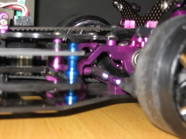

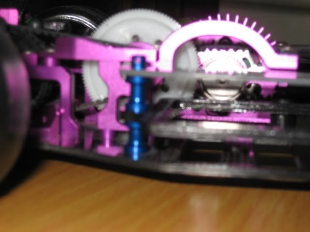

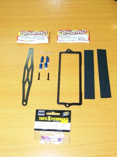

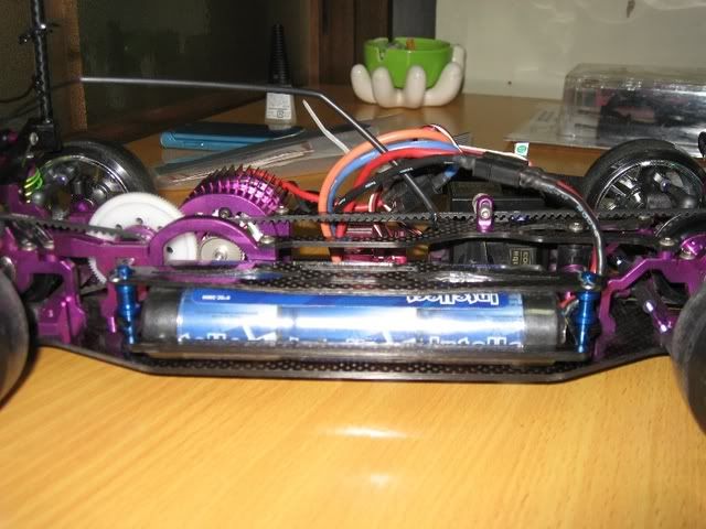

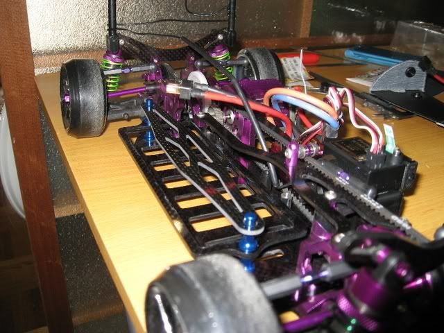

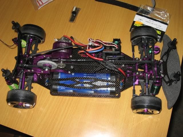

Eu tava aqui injuriado c/ meu cyclone pois o mesmo ñ aceitava baterias stick.. Aí fuçando nas lojas achei esse suporte da Yokomo. Caiu como uma luva!
Só precisei elevar os suportes da coroa e motor e o upper deck do chassi em 3mm, fiz isso c/ espaçadores. E dois futos no chassi p/ fixar o suporte.
Parece que o suporte veio c/ o chassi.
abraço

Antes disso ele só aceitava side-by-side?
 Título:
MensagemEnviado: Qua Out 24, 2007 11:44 pm
Mensagens: 552
Localização: Jundiaí-SP
fala issao.. isso mesmo.. só side e preso ou c; fita filamentosa ou c/ velcro... como fita faz sujeira, optei por velcro, mas nunca é 100% e o veclo passava por debaixo do chassi e já aconteceu do carro enroscar na zebra...
agora posso rodar tranquilo.

ficou muito bom
eu olhei, olhei e até agora não identifiquei algo que mostre que é uma 'adaptação" :shock:

Eu tenho os dois mencionados, mas só faço drift. o TA05 é bem robusto, e responde bem nas curvas, mas o cyclone é mais arisco ainda no quesito curva. Porém ambos são bem parecidos no que diz aceleração.
Eu ainda vou criar coragem e entrar numa pista p/ correr.. aí sim poderei dizer melhor sobre eles.
Valeu galera eu só coloquei pq de repente alguém prefira usar baterias stick, como eu, em chassi pró e queira algo mais elaborado às tiras de velcro, que p/ mim não se mostraram muito eficientes.
