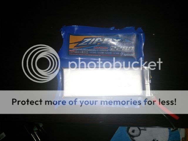

Segue as fotos ....
Ta la a bichinha ...largada !

Bom...
Desmontei ela ...heheheh
Mais por curiosidade e pra ver o que tem la dentro ... Não furei nada e nem danifiquei nada ...As 2 celulas estão lá bonitinhas ...
Retirei os cabos e guardei ... Descartei a bateria em lixo especial !
