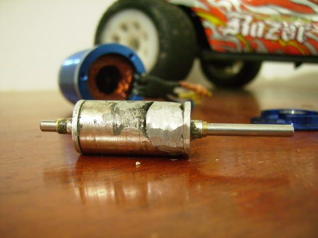

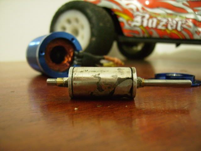

Eu estava lubrificando o meu motor quando eu o deixei cair no chão :putz: :putz: :putz: , eu fui girar o eixo e ele estava travado .
Depois de muito esforço e super bonder(parafuso espanado :evil: ) eu consegui abrir os parafusos espanados , puxei o rotor (com um alicate ,o magnetismo é forte pra c*ralho) e um pedaço dele saltou fora :rip:
Fui direto na net procura por rotores , mas os rotores que eu achei não eram compativeis , e comprar um motor novo seria caro .
Então , eu com o meu espirito mão-de-vaca fui tentar rebalancear o rotor para rodar sem o pedaço a menos sem vibrar , não rolou , depois eu tentei encher de estanho e esmerilhar , e funcionou :D , mas enquanto eu testava o rotor o pedaço se soltou :( .
Foi só colar com super bonder que voltou a funcionar e sem soltar :D :D
Seguem fotos da gambiarra :

O melhor de tudo é que esta vibrando bem pouco , quase nada :D

O único probblema é que com certeza o campo magnético diminuiu drasticamente por não ser uma peçã só, e vai perder um pouco do rendimento. Talvez uma perda de 30% ou mais

Isso é apenas um reparo provisorio , depois que eu comprar a bateria eu vou comprar um motor novo (aceito sujestões)
O motor ta rendendo um pouco menos , mas coisa misera.

tem umas pontas com escova de aço pra dremel que da pra usar pra desbastar esse estanho... ai o motor fica melhor que vibrando pouco... fica sem vibrar!! :D
