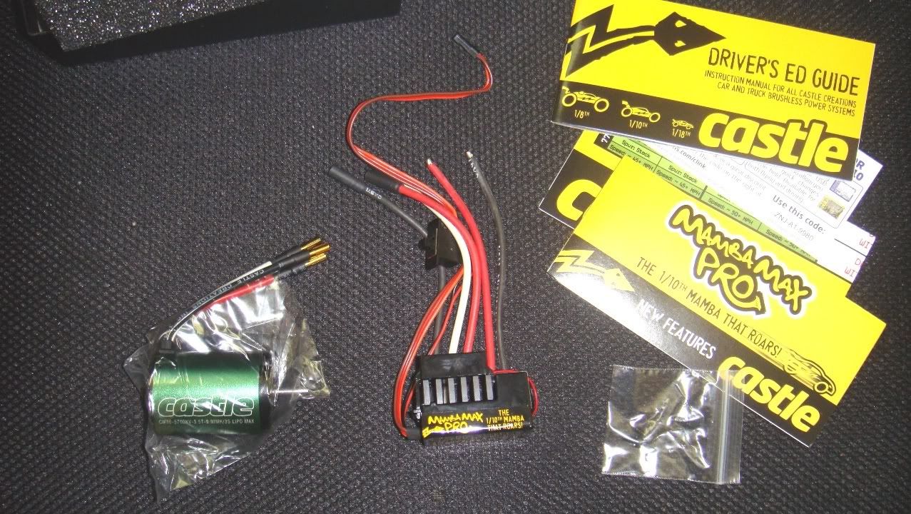

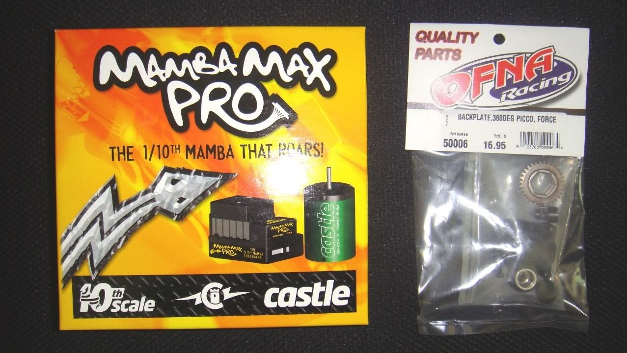

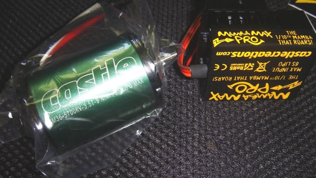

Essa semana chegou meu Combo 5700 kV Mamba Max Pro!
Tive muita sorte pois o valor total da compra ficou em U$ 208,50 (apesar de estar U$ 199,74 na caixa) e não fui taxado! Chegou em menos de 1 mês, nunca aconteceu isso comigo! eheheh,...
http://i108.photobucket.com/albums/n7/n ... C04394.jpg
http://i108.photobucket.com/albums/n7/n ... C04397.jpg
http://i108.photobucket.com/albums/n7/n ... C04398.jpg
http://i108.photobucket.com/albums/n7/n ... C04400.jpg
http://i108.photobucket.com/albums/n7/n ... C04401.jpg
http://i108.photobucket.com/albums/n7/n ... C04403.jpg

Bom, como ultimamente estou com pouquíssimo tempo disponível para me dedicar aos meus autos, meu Sprint 2 Drift com o Combo Mamba Max 5700kV ainda não está terminado.
O que chegou essa semana pra mim foram:
- Baterias Turnigy 5000mAh 2S 30C Hardcase (4 unidades) - falta trocar os BULLET 5.5mm por DEANS;
