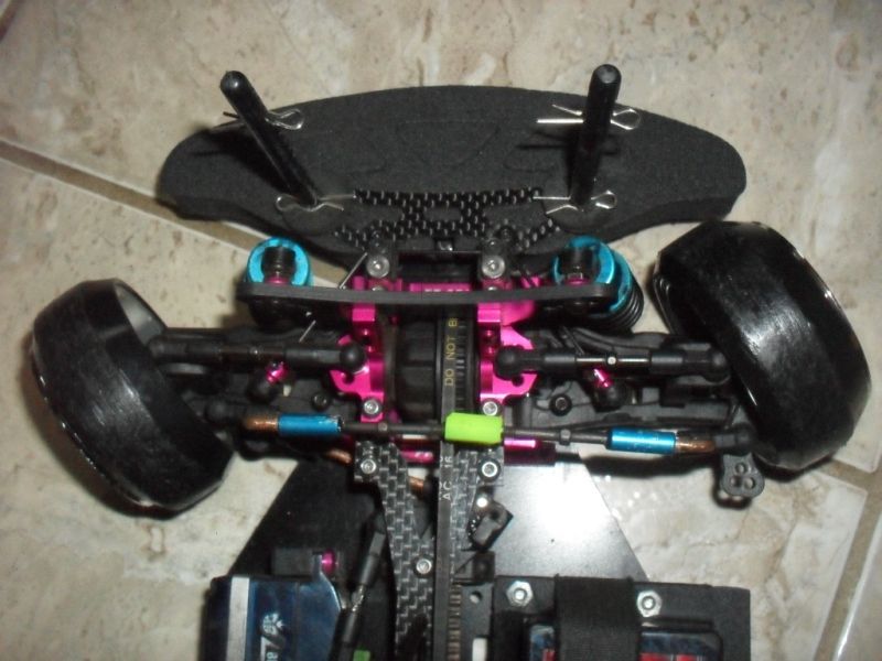

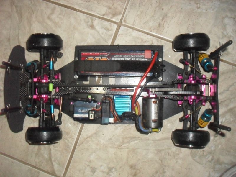

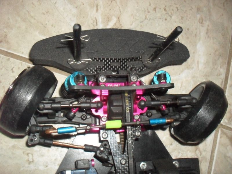

pessoal, converti meu sakura pra drift, mexi no esterço e tudo mais, mas nao achei nada aqui de fotos. vamos por fotos dos nossos chassis se possivel com as modificaçoes descritas, eu to mto afim de mexer nesse lance de CS mas nao entendo bulhufas ainda, ei corria com o meu mas desisti de correr, quebra demais.
Peças Não-originais do meu sakura:
Montante de motor V2;
Bulkheads dianteiros e traseiros, covering bulkeheads dianteiro e traseiro, montantes da suspensão, Upperdeck de carbono, Aquela peça de carbono que vai nos postes da frente, e tá chegando a direção de aluminio e o bulkhead traseiro que veio faltando.
Modificações feitas foi apenas o esterço aumentado. Tenho o diff blocado pra por atrás mas creio que irei usar o gear diff com oleo 100.000 atrás mesmo e 2.000 na frente.

Mujoo: como voce fez pra aumentar o exterço, voce tem foto das peças que vc lixou?
Tava vendo que vc tb fez aquela extensão pra liga direto os dois braçoes de direção, dava vendo pra montar igual o cara do CS junkie dai tem que montar com:

daew brother blz.. fiz esse esquema ai na direçaoo..no meu sakura e ficou muito showww.
melhorou muito ...
