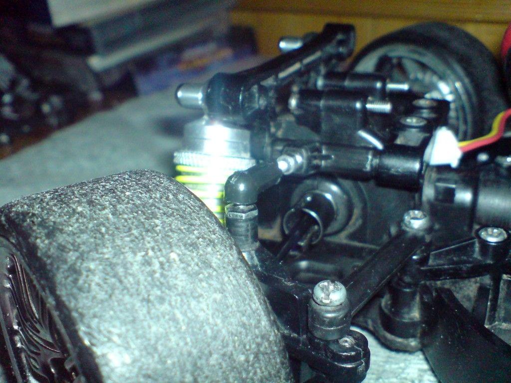

onde acho a peça q faz dar cambagem ao TT-01E ? e esse lance de virar mais, de por um kit rolamentado já fica legal ?
MensagemEnviado: Ter Ago 24, 2010 9:42 pm
Mensagens: 2783
esse para virar mais ai da foto, o cara fez na cambiarra
para poder focar mais...
bom, para a cambagem
http://www.rcmart.com/catalog/rc-tt01-3 ... 24317.html
para o angulo de steer maior, acho que pode pegar um kit assim
http://www.rc-race-and-drift-japan.com/ ... avai1c0oi4
Tópico de referências.
MensagemEnviado: Sex Ago 27, 2010 10:41 pm
Mensagens: 965
Localização: Bauru - SP
pra virar mais eu ja me ajeitei, dei umas fuçadas nervosa naquela direção, lixa daqui, raspa dali e ficou mto bom, mas notei agora que o que limita a direção é o dogbone original, mto grosso comparado a esse ai da foto. acho que vou testar comprando um jogo de dogbones pra por na frente. tem problema por só na frente os dogbones de aluminio ?
