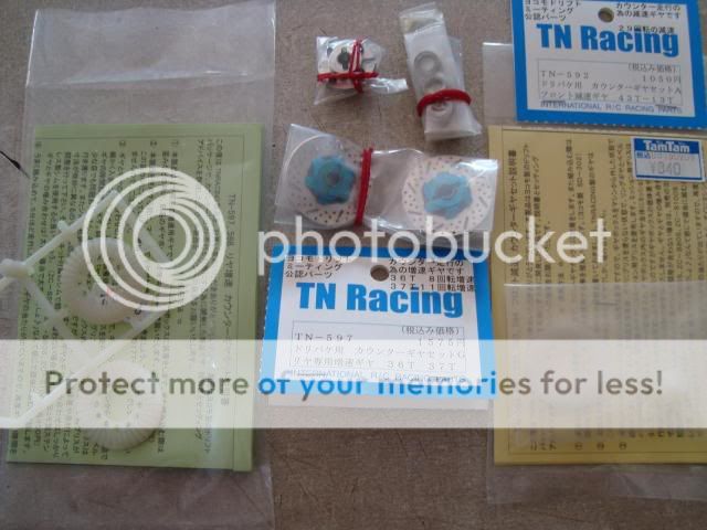

fotos:
Aqui é o kit de engrenagens, fabricado pela TN racing exclusivamente para o Yokomo DP, vem 1 par de engrenagem uma 36T e outra 37T.

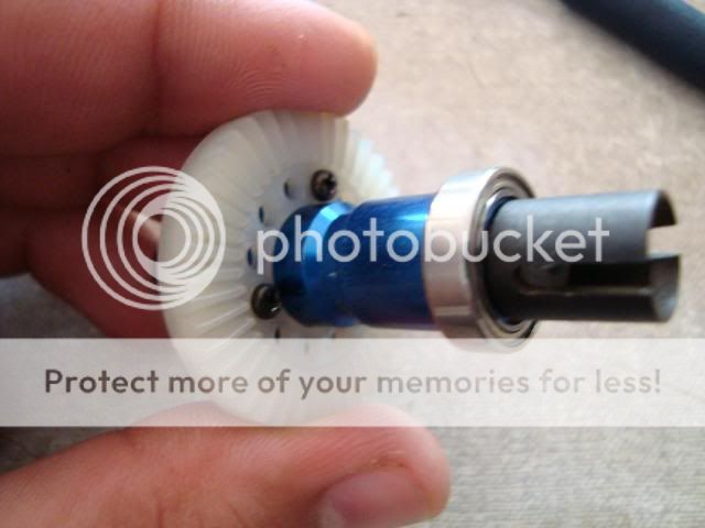

Front one way, montado com a engrenagem de 42T

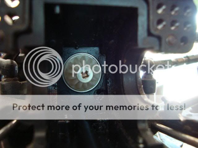

Caixa do diff com o pinhao 13T
