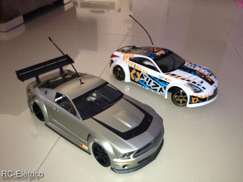

Tarde!
Havia postado um tópico dias atrás, referente a dúvida de qual carro comprar.
Depois das idéias e do que eu tinha acesso comprei:
Os carros além de bonitos andam legal.
O Sport ja veio com pneus bem lisos, bom pouca aderência. O Flux veio com pneus mais macios, mas drifa tb!!
Estou com dificuldades com o Flux, besteiras de iniciante.

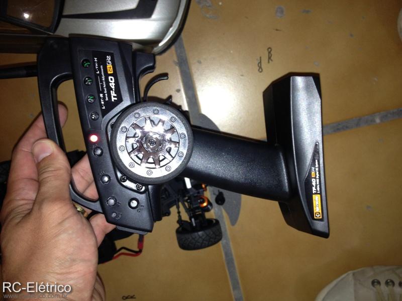

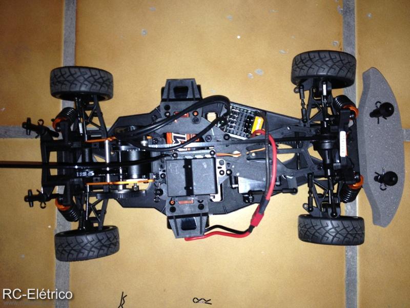

1º - Ele não tem botão liga/desliga? Pq pelo q percebi ao ligar a bateria ele ja ta rodando.

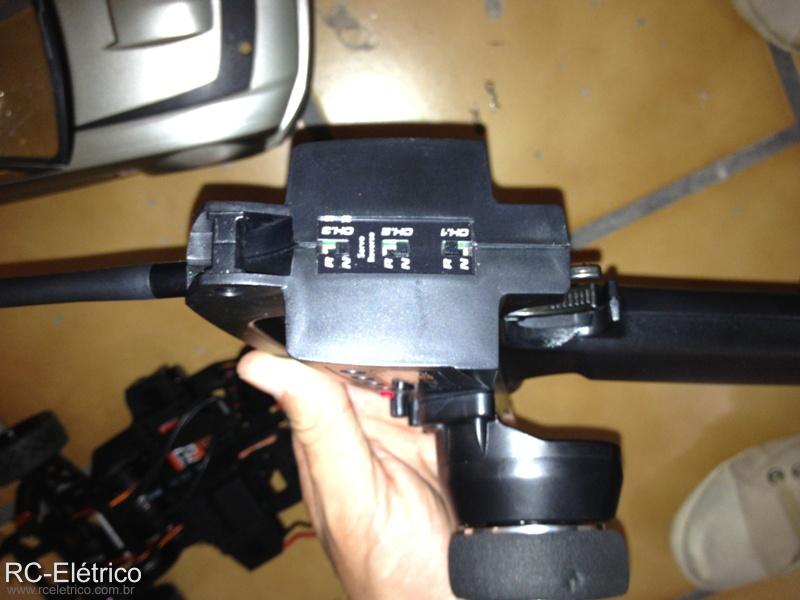

2º - Não consigo trimar a direção dele, quando era para ir reto puxa bastante para a direita. Tentei fazer a regulagem no rádio, assimcomo faço com os Traxxas, e o bicho deu uma ré impressionante e acertou a parede... foi fróid! Depois disso parou de funciºonar a Ré do Rádio e ainda assim dava umas louqueadas.
Dicas?
Foto do Rádio e dele!!
Obrigado.

Pra ele ter dado a ré forte, vc deve ter mexido no trim TH e não no ST.
Se a direção estiver muito fora e mesmo no trim ST vc não conseguir alinhar, solta o parafuso do servo e alinha manualmente a direção.
A questão de não esta dando mais ré, pode ser por causa do trim mesmo que não esta centralizado.
se mesmo assim vc não conseguir a relugem no Trim (ré), aí vc terá que fazer a configuração, radio/esc. No manual da Castle que deve vir junto com o carro, tem como se faz o procedimento.

Junior, obrigado pela dica.
Foi isso mesmo que fiz, ontem mesmo fiz a regulagem correta e obtive sucesso! (fui bem cabaço nessa)
Agora o botão liga/desliga não achei, estou indo direto na bateria mesmo... é assim? Normal?

Normal brother ... é assim mesmo sem botão .... não sei pq mas é assim .... o WR8 tbm é assim ....

Troquei as rodas do mustang, pois as originais drifavam menos do q eu queria. Aconteceu q começou a pegar na bolha, pouca coisa, independente da altura dos postes. Tive q cortar um pouco a bolha, triste!
Onde consigo bolhas com bom preço? Qual a medida da bolha?
Obrigado!!

Depende do q é bom preço pra vc. Quando não tou com pressa peço de fora, geralmente na R2 ou Amainhobbies. C comprar só a bolha dificilmente vai taxar, comigo nunca taxou, ela vai chegar aqui com um custo por volta de 100 conto com frete. Aqui no Brasil uma bolha HPI gira em torno de 120 a 150 conto. A medida é padrão de 1/10, na largura vc escolhe c quer pegar 190mm ou 200mm. Bolha mais larga possibilita uso de rodas com offset maior.

Saquei Rodrigao.
Obrigado.
Coloquei rodas menores e ficou show, não pega mais. Não são tão bonitas mas pelo menos não raspam.
As que eu tentei usar tinham offset 9mm. Essa agora tem 3mm se não me engano. De rodas estou bem, trouxes alguns pares junto com o carro, visto q tinham preço bom por lá!
Outra dúvida são as baterias, comprei duas Zippy de 5mAh 2s hardcase. Tive a impressão que não vão servir... alguém usa? Sabe se cabe ou não?
Obrigado.
