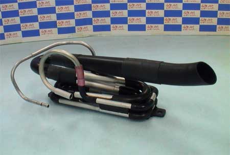

hei galera
tinha um link na descrição do video
saca só
http://www.eonet.ne.jp/~sozosatake/hanbaimoderu.htm
agora ós precisa de alguem pra traduzi que é uma geringonçae tanto

japan_rc_drifters escreveu:
hei galera
saca só
agora ós precisa de alguem pra traduzi que é uma geringonçaí tanto
pode crer Japan....nem tinha notado ! ! !
só não entendi luffassss...kkkk
valewssssss
Fui ! ! !

caraca!!!!
é muito complicado!!!
cada vez que eu olho eu mudo a minha opinião!!!!! :blink: :blink:
mais parece que ele usa o motor eletrico pra girar outro motor, tipo um a combustão ,e o motor a combustão gira o cardan do rc ,é esse motor a combustão tambem faz o barulho ,esse barulho sai é vai para os "canos" é é modificado!!!!! :lol:
eu acho que é isso!!!!

cara
eu não entendi nada tbm...
pra mim parece um bloco de nitroso
sei-la deve ter um pistão ali talvez
quando viovideo pensei que era algum módulo de som tipo da high lift...
KDPOaskdopaSda
mas vendo essa parada é muito maiscomplexo do que se imagina

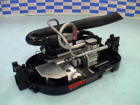

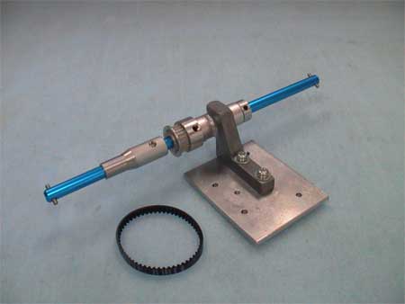

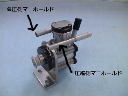

Pô, agora ficou mamão com açucar decifrar oque o cara fez ai.
Éo seguinte, ele pegou um motor de lancha, abriu uma nova janela de escape, paralelo a que ja veio de fabrica, deve ter tirado os anéis do motor, para o pistão ficar bem livre na camisa.
Ai ele fez um montante para o motor reforçado, e um montante para o cardã reforçado, para o cardã girar atraves de uma correia o motor de lancha, fazendo isso foi criado um micro compressor de ar com duas saidas de ar, que ja devia ter dado um resultado bem legal no som.
Ai o cara bolou uma saida de ar, dupla ligando as 2 janelas do motor, em forma de caracol bem fina e lá em cima no final do caracol os 2 canos se encontra no cano mais grosso.
Vendo as fotos deu para ver que foi bem simples o esquema, mas Gênial!

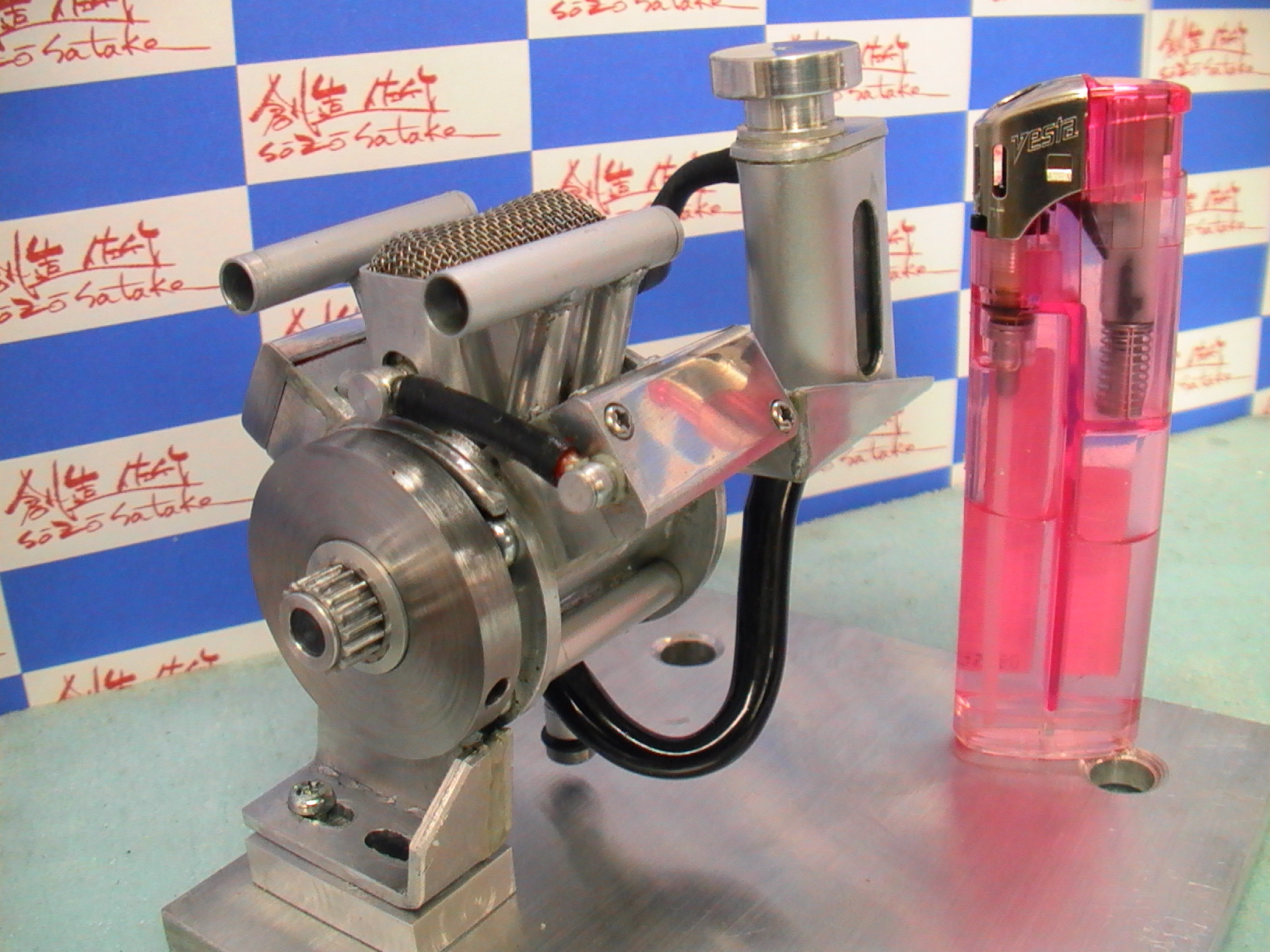

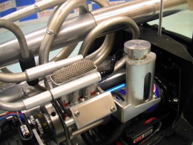

saca só esse é embromado!
[img]http://www.eonet.ne.jp/~sozosatake/img/up0031.jpg[img]
tem essa foto aqui do isqueiro junto não sei se o isqueiro participa em algo uo é só pr acomparar tamanho mas saca só aquelas mangueiras pretas ali ligada....
parece aqueles escape pra fusca

Esse dai o cara fez, só para parecer com um v8 mesmo, a mangueira e filtro de ar é só para enfeite mesmo ...
Mas que ficou bonito ficou ....

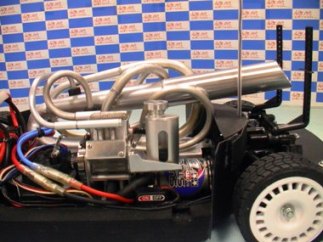

Detalhe o cara colocou um motor Tamiya BZ, para dar conta de puxar o peso do carro ...

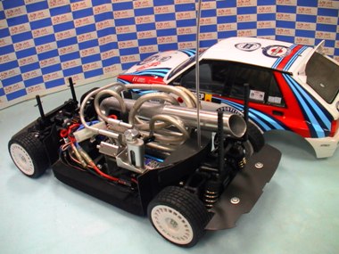

Outro videozinho deles,agora montado num Yokomo Drift Package

Nesse ultimo video o carro da muito mais giro que barulho, mas mesmo assim ficou legal...só ía andar de dedo carcado...hehe
a hora que ele da uma esticada o barulho fica mais bonito.
