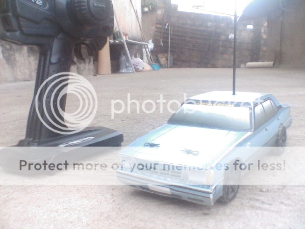

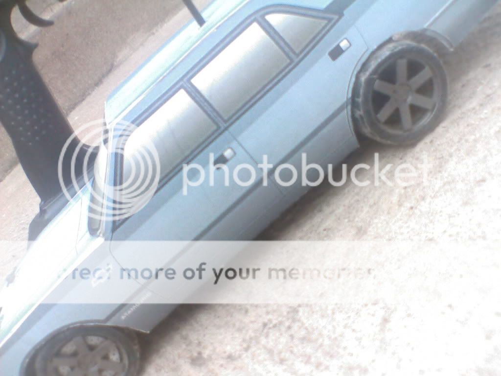

Pessoal, como falei, algumas fotos em papercraft da "bolha" que tentei adaptar pro meu Micro RS4.
Tem muito o que melhorar ainda eheh :bocejo:
Abraços

Muito legal Heim, uma vez fui no autódramo de Interlagos e vi um cara lá fazendo umas bolhas destas para slot-car, réplica do carro que estava correndo lá, era tipo um papel cartão envernizado, gostei do resultado, o dele tinha até os paralamas alargados, tipo stock car saca. parabéns pelo diplomata ficou show.
Será que tem como fazer uma desta para o meu mini-z AWD?

Na verdade não fui eu quem projetou, peguei na net e só o dimensionei para caber certinho no modelo(tive que ajustar a abertura das laterais das rodas, tanto que não tentei aprimorar a bolha ehhe. Um papercraft que tentei fazer foi da BMW no Need For Speed Most Wanted, mas esse sim ficou ruim eheheh :bleh:
Acredito que de para adaptar, o que usei para tirar a escala foi o diâmetro das rodas e a distancia entre eixos do chassi, assim eu tive a proporção a ser aplicada no modelo. Para editar, utilizei o Corel Draw, entao para o conjunto todo apliquei uma só medida de proporção e fui dividindo em páginas. Para esse modelo em questão, deu umas 3 folhas do tamanho A4, mas dimensionei um modelo em escala 1/10 de uma Toleman, essa deu 11 páginas eheheh 8)

Estou um pouco sem tempo e paciência pra montar a Toleman...cheguei a montar a base e o cockpit, na verdade era pra ser uma bolha para um modelo personalizado de RC que queria fazer, mas aí topei com um formula Indy e acabei abandonando o projeto. Para dimensionar para 1/10 (escala original 1/16), a colagem só foi possivel recortando as peças no papel 120g e colando-a no papel cartão, aí sim o modelo ganha uma consistência e tanto!
A mesma técnica empreguei para o diplomata, entao a capa resiste até a batidas...desde que não absurdas ehehhe
