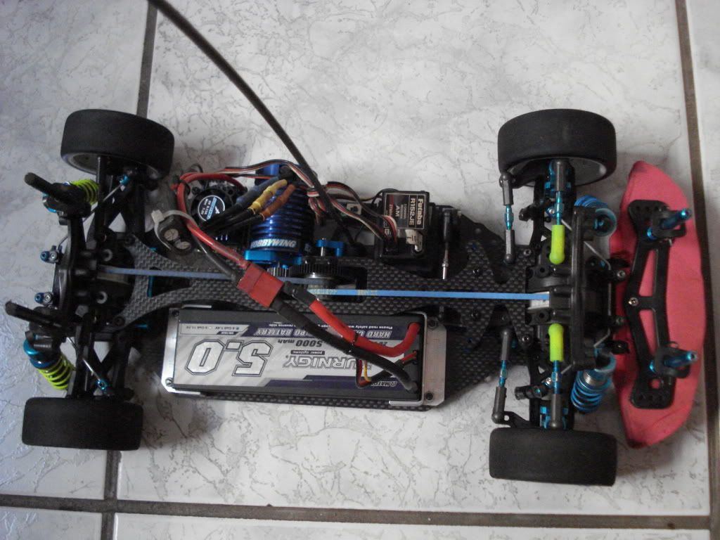

Montei um kit de fibra de carbono para o TA-05, reduziu o peso em 103 gramas e no teste aqui no estacionamento do shopping se mostro bem mais preciso do que antes...hehe agora só falta ver na pista se valeu a pena...
Decidi transformar este carro em PRO pela sua arquitetura de motor central e isometria de correias e bulkheads. O carro original já é muito interessante e bom de pilotar. Como eu possuía o modelo TA-05 R, que compartilha 90% das peças de transmissão do TRF-415, achei que valeria a pena investir, pois toda a parte mecânica já era de competição, faltava mesmo tirar peso e arrasto...
fotos:
Fica aí a dica pra quem curte este carro, confesso que me surpreendi quando o pilotei no teste, não esperava sentir a diferença que apresentou...ainda bem pois o kit foi USD90.00 :machado:
Abraços!!

que maneiro cara, e por 90$ n achei tão caro não. Mto bacana seu suporte da bateria, simples e eficaz. Ficaria legal preto pra dar uma disfarçada heheh !
Belo carro. Vc anda de 9T ?

Pois é cara, o suporte tive que fazer, não vem no kit...mas já melhorei ele um pouco, ficou melhor do que na foto...
Na verdade este carro é para correr em 2011 o Super GT 3000 e o Stock Light, com motores de 3000kv e 2500kv respectivamente...
Ele está montado com 9T 4300kv para a corrida de Jundiaí em 24/10, vai ser o teste oficial do carro...hehe
Abraços!

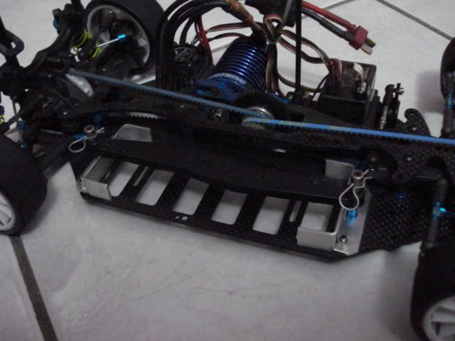

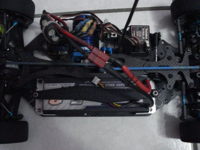

ahhh... qual origem desse suporte da lipo ?? gostei pks... é alumínio deve ser levinho, vc só encaixa por cima ? Não vai nada prendendo ?

hehe, se eu te contar parece mentira...é uma cantoneira que eu trabalhei cortando, dobrando e furando até chegar naquele formato...eu já instalei duas torres de alumínio nas laterais e o suporte original com regulador do TA-05, inclusive uso o mesmo holder original...ficou bem presinho, vou tirar fotos atuais mais tarde e postar pra dar uma idéia...ficou super leve mesmo e bem resistente!

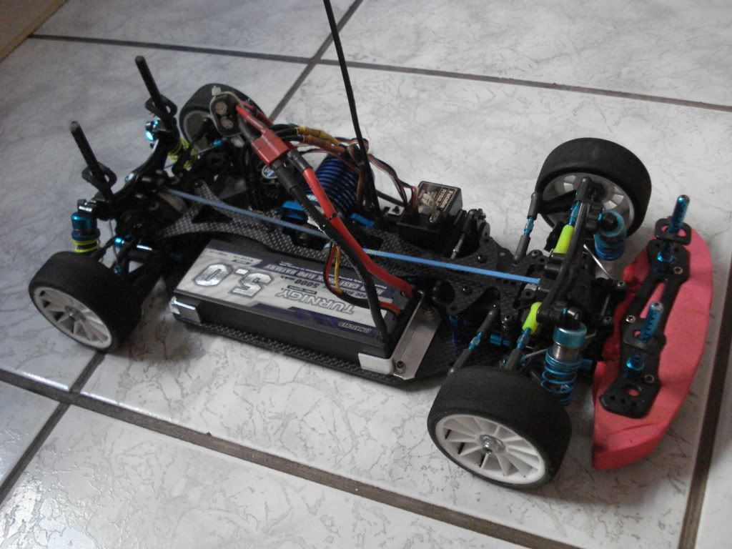

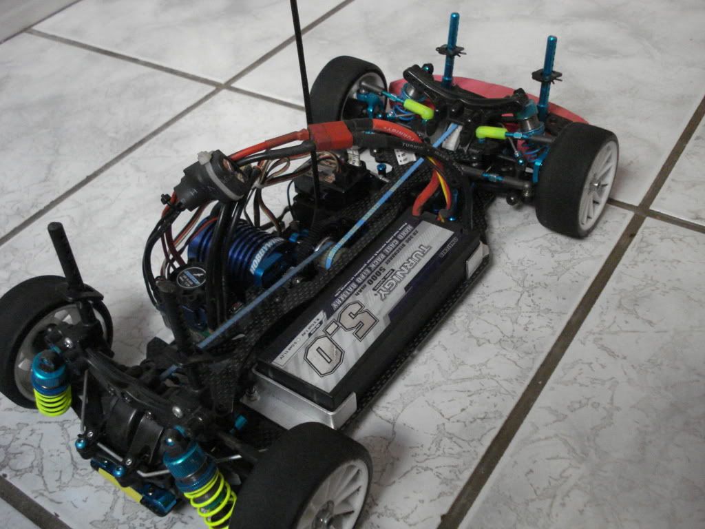

Seguem as fotos atuais:

allex2000, ficou show cara, tem como vc tirar fotos por baixo para ver como você fez? Eu tenho todo o material necessário, só está me faltando disposição pra fazer hehehe.

É que por baixo não dá pra ver nada, eu usei os proprios furos do chassis, então só tem parafuso mesmo. Fiz um desenho rapidinho da idéia, são basicamente 3 passos, espero que ajude:

Isso que eu queria saber, no meu chassis não tem furo em boa posição, por isso a minha dificuldade em bolar alguma coisa que não fique parecendo uma gambiarra feiosa.

Entendi..eu também não gosto de fazer nada que seja irreversível...depois decide vender daí perde o valor...
Dá pra furar tranquilamente o chassis, usa uma broquinha 3mm bem afiada, depois usa uma broca específica para abrir o cônico e fica perfeito...já fiz em um outro chassis uma vez...conselho: faça devagar, de preferência com a Dremel que tem regulagem de velocidade ou furadeira de bancada...
Boa sorte!! Qualquer coisa dá um grito!
