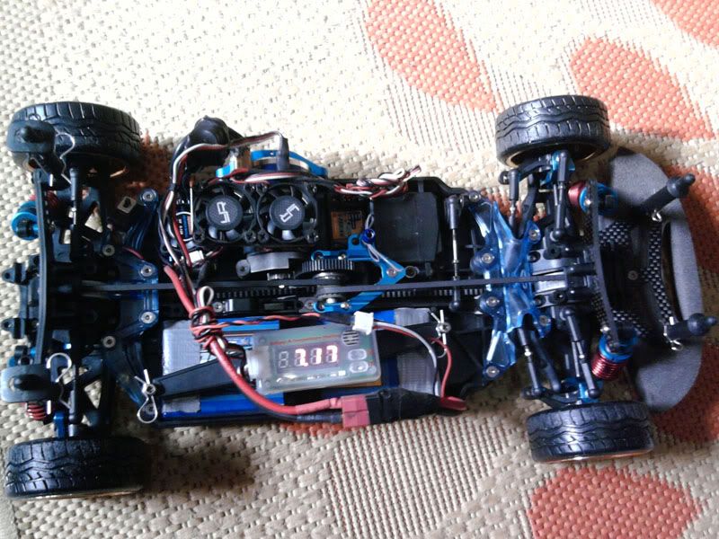

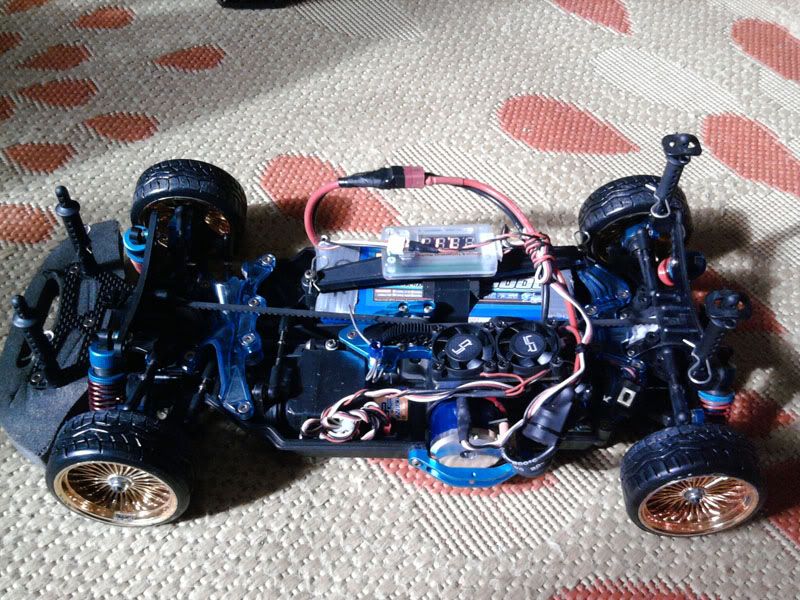

Vendi meu TT-01 e adquiri meu TA-05 com alguns ups de leve.
Está com combo Ez-Run de 5.5T.
Tenho uma dúvida, não teria um Upper deck acima da correias ? parece que tem até furação para por... se tiver, não achei na net =/
Faz uma falta lascada esse upper deck, pois assim tem que ficar amontoando as coisas no chassi pois não tem onde por.

o Ta05 não tem upper deck é assim mesmo, vc pode usar a parte de cima do servo para colocar o receptor ou até mesmo o esc, é assim que uso, esc em cima do servo, e o receptor atraz do motor ..

fim de semana andei com o ta05, acertei ele de leve, perdia bastante a traseira e logo descobri que o diff blocado estava na frente. inverti e puis o blocado atras, deixei cambagem em 7 graus atras e 6 na frente, acertei o toe e o cg e ficou sensacional, o carro ta literalmente na mao, super facil de lidar com ele, apenas esta levemente saindo de frente porem isso eh facil resolver (eu acho). achei extremamente facil lidar com ele, ta ai um chassi que pretendo ficar com ele de vez.

boa idéia a dos pesos, e quanto a cambagem, está assim pois a pista que eu ando é inclinada e exige um pouco mais de mudanças. eu tentei da forma que vc disse mas piorou ! Vamos ver, ainda tô em fase de testes e acertos né, vou mudar pra ver o que dá.

mais pra frente. n eh prioridade isso n, primeiro quero por um kit de direçao roletada e eliminar folgas que tem, e tb aumentar os esterços das rodas que uma vira bem e a outra nao.... quero ver inicialmente isso....
