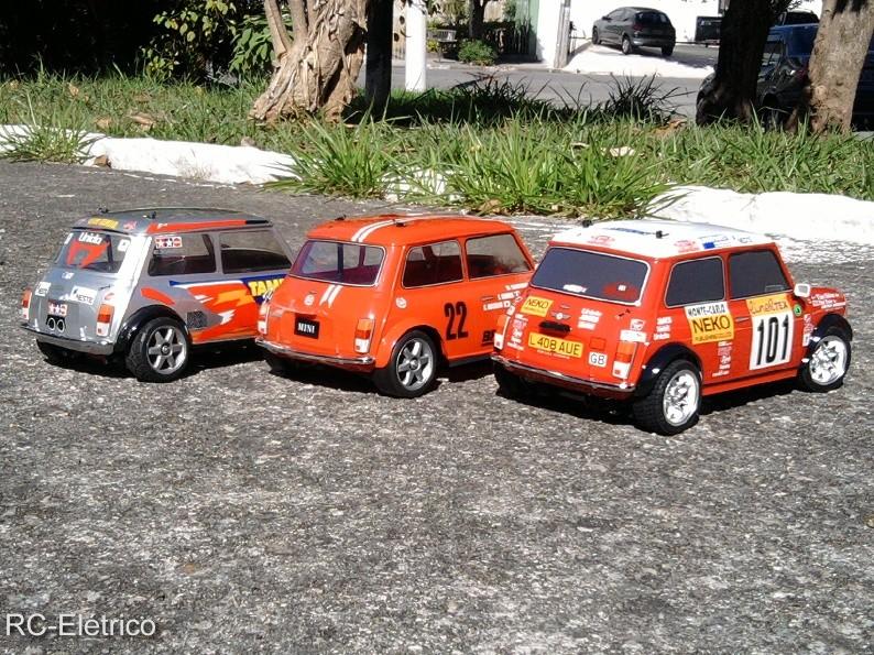

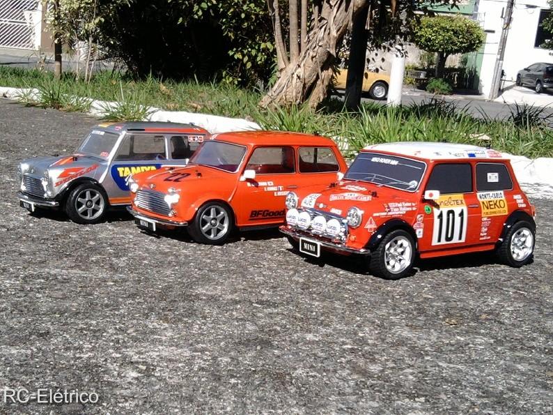

sempre quis ter um desses de verdade , mas por enquanto só 1/12 mesmo ,

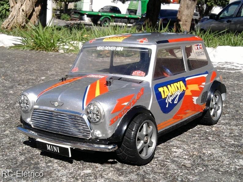

o 1° que eu peguei é esse prata , já teve outros donos , tem fotos dele no blog do tuba desde 1995 , já andou e capotou muito na antiga pista do Miltão do Jaguaré , ainda bem que as pistas eram de carpete e não estragavam nada, quando eu comprei era M-03 , depois foi M-02 e agora é um TA-02 reduzido ,

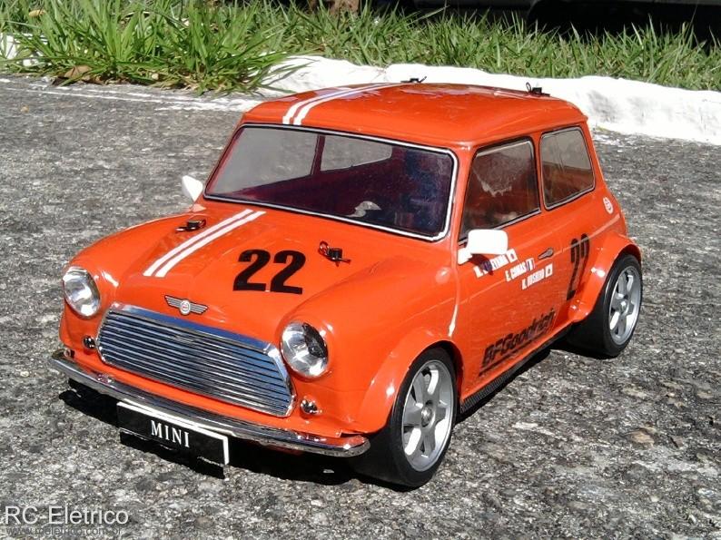

o vermenho 22 é um M-01 modificado, está com 3 amortecedores de aluminio sendo 2 na trazeira numa suspenção made in home em aluminio , tem varios hopups , tá andando bem mas saindo de trazeira , como o motor é na frente e a bateria tambem isso pode ser o problema , a cx central pode ser invertida e mandar a bateria para traz , só preciso ter paciencia para fazer esse trampo ,

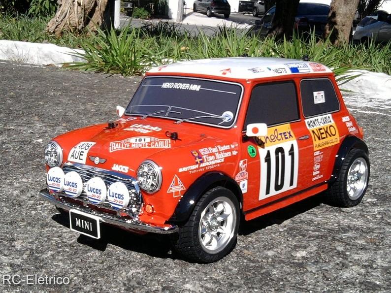

o vermelho Monte Carlo veio agora , comprado do Paolo , essa bolha é pintada de fabrica e é a mais bonita delas , é um M-03 , totalmente virgem , não tem nem motor , e por mim vai continuar assim .

Gostei muito do #101 !!

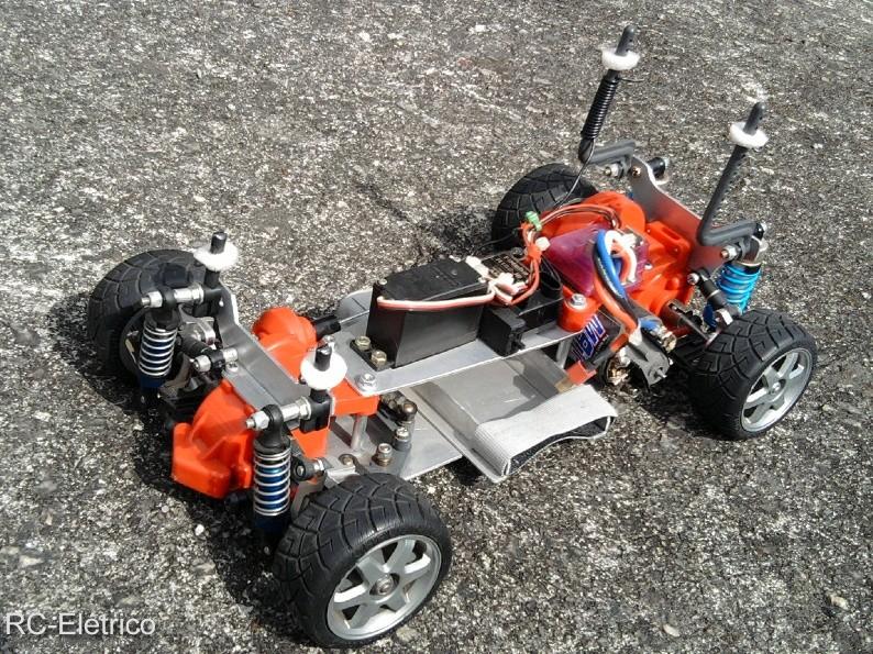

D.K. os minis são todos 4X2 , alguns dianteiros e outros trazeiros , tem um hopup que transforma o M-02 em 4X4 mas é rarissimo , muito dificil de achar , sei de um cara aqui em SP que tem um mas ele quer a alma em troca , ..............esse prata é 4X4 porque é um TA02 reduzido , eu fiz um chassis menor e troquei as bandejas , um mini TA-02 made in home ,......já pensei até em preparar ele para drift , está com um motor Matrix 19T e já roda pra todo lado mesmo com os pneus de borracha , ..........já pensou fazer drift com essa coizinha ,
aí uma foto do chassis .

Parabéns Rene pelos mini , tenho essa bolha do Monte carlo na caixa sem pintura que ira pra um projeto

Magrinho pensei que essas bolhas do Cooper Monte Carlo viessem todas pintadas de fabrica como essa , nunca vi ela transparente com os acabamentos do Monte Carlo ,

pô show de bola esse TA02 mini,leva ele uma hora pra andar na AARC!!
So por curiosidade,abaixo do uper deck voce usou uns tubos de aluminio,onde encontro isso???

D.K. eu compro esses tubos de aluminio numa loja de aero aqui em SP , na Aerobras , tem varios diametros em barras de 1 metro , eu uso muito nos trucks .
