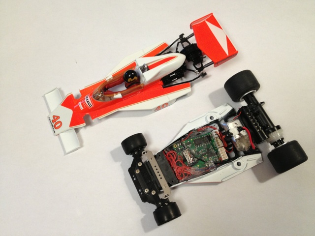

Já não é de tempos que quero um dNano com bolha de F1 antiga. Mesmo que seja para diversão somente, sem pensar em competitividade! Pois bem, resolvi encarar o desafio e colocar a mão na massa.
Comecei então pela pesquisa, o carro em questão é esse aqui:
Fui procurar um kit 1/43 desse carro nas gringas e por aqui. Por aqui, não existe, e lá fora somente o kit plasti sai quase o preço de um dnano completo. :rip: Então, parti para a alternativa: achar esse carro em escala 1/32, de preferência autorama. Pois bem, estou namorando esse aqui:
Ele é autorama Flyslot escala 1/32, com incríveis detalhes, só que do ano de 1978. O problema é que, como não vi esse modelo de perto, não sei se ele é quase do tamanho do Mini-Z! Isso inviabilizaria a conversão. O preço é um pouco salgado, mas chega a ser um pouquinho mais barato que o kit plasti completo, fora que...é simplesmente lindo!
Antes de sair comprando, achei esse modelo abaixo, que tenho em mãos da Scaletrix...1/32 e realmente pequeno, um pouco maior que o dNano, mas não absurdamente grande:
O único porém, claro, que o carro não é tão detalhado quanto o da Flyslot, mas para quem nunca fez uma conversão antes, até que está de bom tamanho. Fora que o preço foi N vezes menor que o da Fly.
Pois bem, o desafio agora é como encaixar o dNano, que é um pouco largo, nesta bolha! A parte traseira não é o problema, tampouco as rodas que podem ser coladas às originais do dnano, então o problema é o servo e a placa, que é montada no chassi de maneira que ocupa muito espaço.
Então, descobri essa foto de dnanos convertidos para f1:
E eis que está o pulo gato, a placa é reposicionada e chassi do dNano encolhido, ou seja, cortado. Claro que haveria a necessidade de solda (O potenciômetro é soldado na placa!), e fios muito pequenos (a bitola do fio interfere na leitura do potenciômetro, problema que tive na formulinha no Miniz!). Segue a foto do meu dnano desmontado:
Bom, vou aproveitar esse tempo livre para entar pelo menos montar o chassi do carro e passar a dremel no dNano!

Dremel no dNaNo? Muito sangue frio... Não sabia que a bitola do fio pode mudar a leitura do potenciômetro. Preciso refazer a placa do meu awd e tava querendo trocar os fios. Como fazer?

Afeta a leitura sim. No formulinha, fui passar do AM para o 2.4, e não tinha o fio original do potenciômetro, coloquei um outro parecido, mas com a bitola um pouco maior. O carro não centralizava e não respondia direito. Tive que abrir tudo e colocar fios de bitola parecida ou igual ao iriginal, aí o carro passou a responder melhor.
Para alguma coisa tenho que ter sangue frio! kkkkk Mas é tranquilo, o objetivo é deixar a placa na horizontal em relação ao chassis

Carro montado! Amanhã vou testá-lo na pista.

Posta umas fotos

As fotos posto mais tarde, mas segue o vídeo da conversão
