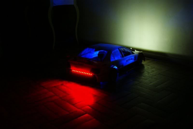

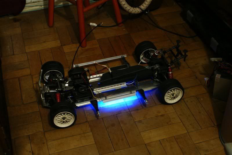

comprei un´s leds muito bons na hobbycity.
ele é uma tripinha fina de 8mm com uma dupla face da 3m... vende a metro, e liga direto na bateria. dá pra separar de 3 em 3 led´s.
pro meu carro que é 1:5 ficou muito bom e muito forte.
não tentei colocar no 1:10 ainda, o unico inconveniente que é 12v , não tentei ligar com 9v pra ver se ficava ruim, mas com 12 fica forte pacas!
segue o link da loja e do produto.
pra mim valeu 100%.
http://www.hobbycity.com/hobbycity/store/uh_viewItem.asp?idProduct=8941&Product_Name=High_Density_R/C_LED_Flexible_Strip-Red_(1mtr)
Lembrando que no meu caso as luzes são para correr a noite e não para estética hehehe..

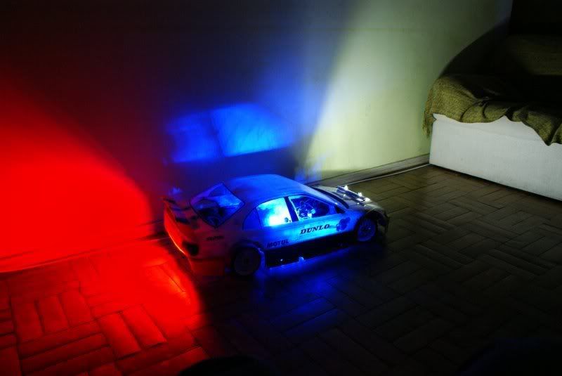

Bacana o tutorial, vou tentar adaptar para meu micro rs4 :mrgreen: que já teve uma tentativa frustada...
Na época comprei 2 leds brancos de alto brilho e um azul para tentar simular o neon(2,4v cada). Liguei-os em paralelo e funcionou bem. Gastei +- 10 reais no conjunto com um suporte para 2 pilhas AA.
O problema é que, para os leds tinha que fornecer 2,4v, mais do que isso, tchau leds :rip: , mas as baterias niMh AA são relativamente pesadas para um modelo 1/18, contando com as 4 que já vão no carrinho. Isso me atrapalhou muito no drift, que tinha que forçar o motor e esquentava muito.
Então acabei retirando. Uma solução seria fabricar um pack menor de 2,4v, mas vai saber quem fabrica isso!
Vou tentar no meu modelo 1/10, aí sim, não tem problema.
