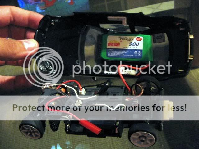

Boa noite senhores!
chegou a lipo2s e comprei o carregador da turnigy accuccel 6
Carreguei a lipo e ela fik com 8.4V
Dai a falta de coragem bateu e fiquei na duvida, será que o Iwaver original aguenta rodar com uma lipo 2S???
como a curiosidade é muita pulei a parte da preocupação e liguei a 2S no iwaver!!! acreditem mais no kit original achei que ficou show de bola, mas como nosso querido adriano avia comentado, parece que ele ficou mais facil de capotar, montei uma pista no carpete do meu quarto com uns testezinho rapido ele só capotou quando fiz um curva fechada com o dedo tolado.
Como instalei a lipo: puxei os fios direto do parafuso que liga o pack de pilhas, e a lipo colei com dupla face no teto da bolha (BMW M3) e coube que nem uma pluma, só fiquei na curiosidade de picotar aquele pack de bateria para encaixar embaixo da pcb e dai sim fikria show, mais como esta sem peças dessas na hobby delivery abortei a missão, mais assim que chegar lah eu picoto uma hehehehehe
bem pessoal, andei uns 15 min e a tensão de 8.4V baixou para 7.9V, creio assim que o runtime ficou bem grandão, mais vou testar esse fds e dai deixo minha sugestão, só espero não queimar a plak hauhuahauhua
Bem pessoal no firelap não coube por causa da mola da suspensão trazeira, mas mesmo assim encaixei de um jeito loco, só que percebi q ele fica meio descontrolado, responde os comando do controle só que acelerando e virando do nada, ai quando tiro o cristal ele para!! será que é o controle??(uso um controle da exceed que veio junto com meu buggy GLOW)
mais c alguem tiver um pack de pilha sobrando ai do iwaver ou um chassis de firelap bem barato (me avisem) que dai podem deixar que pico sem dó pra encaixar a lipo e ver como fik.
Depois desses testo monstro gostaria da opinião de voces sobre a gambi e a durabilidade das plaks
depois mando umas fotinhos de como ficou a gambi
valeu pessoal

MensagemEnviado: Ter Abr 27, 2010 8:00 am
Registrado em: Dom Dez 02, 2007 4:54 pm
Mensagens: 484
Fanfarraum escreveu:
Talvez seja interferência. Pilha e Esc não devem ser colocadas perto do circuito receptor ou antena. Coloque em outro lugar. Se a pilha não tem pcb acho que você não deveria arriscar andar sem alarme ou cut-off. Uso li-ion 7,4 volts em quatro Firelap há meses e as placas aguentam sem problema. Talvez você tenha que colar o pneu na roda porque o giro é tão grande que chega a soltar o pneu.
Adriano

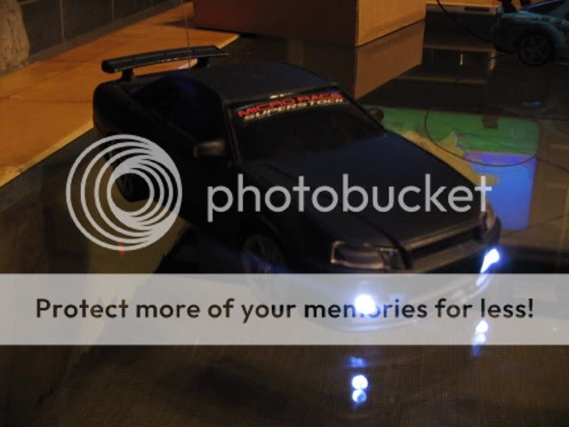

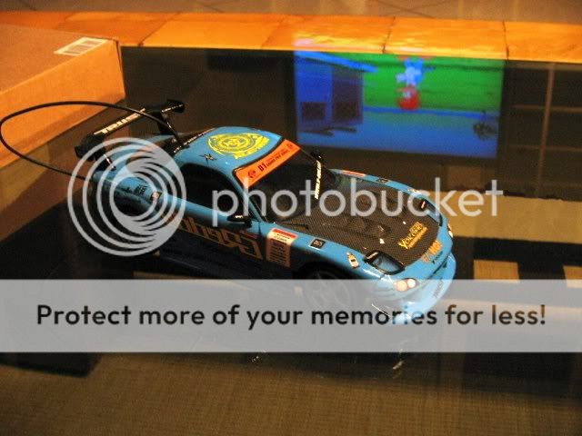

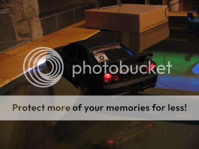

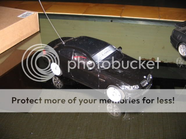

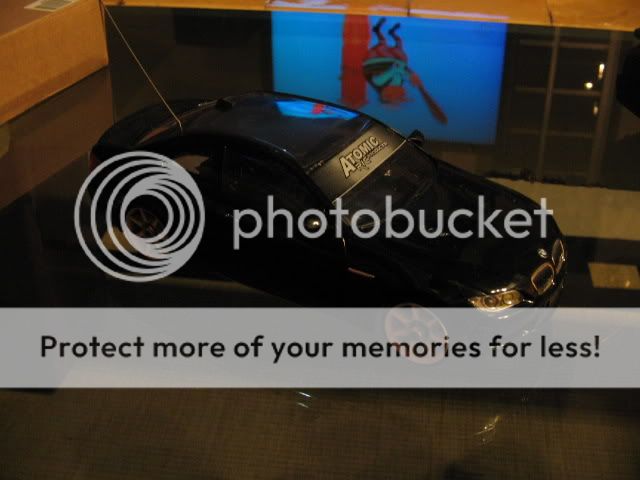

e ai pessoal beleza, consegui fazer a gambi mas como tinha dito antes, com a bolha do skyline não coube embaixo da bolha por isso abortei mais na IWAVER com bolha de BMW M3 ficou show de bola
segue anexo foto dos meu carrinhos e das adaptações, as fotos não estão 100% mais logo logo mando umas foto melhores.
BMW M3
BMW M3 com adaptação basica da LIPO e com a bolha: achei que o carro ficou legal de dirigir, vou montar uma pistinha aqui em casa e dai digo como ficou. depois que tiver a pistinha vou começar a acertar o carro.
Takara Tommy DRIFT package com bolha do RX7 tunada :show de bola, o unico problema que não tem controle proporcional

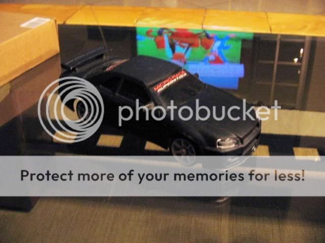

Skyline "Aspirado" pelo Rubens (rcdrift)
Skyline "Aspirado" e iluminado
Por ultimo Meus carrinhos (hotwheels embaixo) e acima os carrinhos RC nas lata e meu Buggy NITRO da exceed
e o outro lado da estante (hotwheels embaixo) e acima a BMW e o RX7
Bem pessoal é isso, essa é minha pequena garagem, o unico que esta faltando mais estou a procura é o micro highroller que assim que paga um pouco as dividas ai mando vim um da amainobbies.
Estaum ai fico no aguardo de opiniões sobre os carros e principalmente sobre o Iwaver que vai rodar com lipo.
