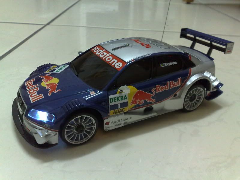

esta acho que vai para estante ate eu pilotar igual aos japoneses
[img]http://i951.photobucket.com/albums/ad356/henri_botoni/07082009870.jpg?t=1249688928
[/img]
firelap 1/28 ( generico do mini-z )

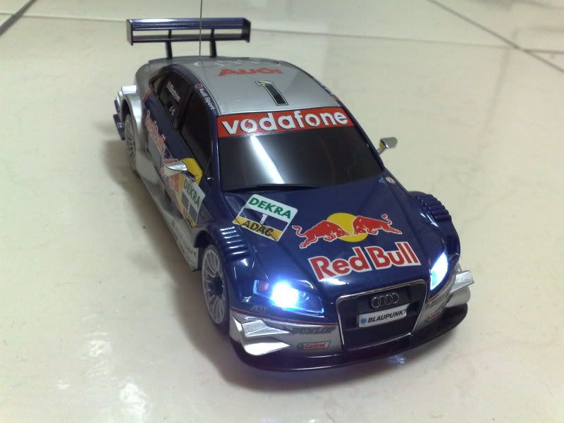

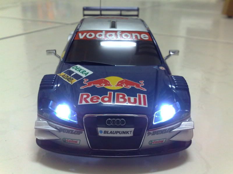

henri a bolha ficou show de bola!
que resistor usou nos leds do farol?
MensagemEnviado: Ter Ago 11, 2009 9:51 pm
Registrado em: Qui Mar 05, 2009 3:57 pm
Mensagens: 61
Images: 1
Localização: franco da rocha sp
ola tide
verde,azul,marron,dourado 560h gostei da intencidade la luz pois calculado para 6volts o led ofusca a vista pelo menos para o meu gosto
este led do farol comprei em uma auto peças aqui r$ 3.00 os caras chamam de (lampada led pinguinho) aquelas que vao no painel dos autos 1/1.
desmontando o soquete do led em uma perna tem um diodo zener , e na outra perna o resistor so tirei o diodo zener e deixei o resistor para os 12v .

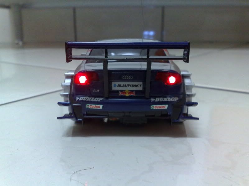

ola galera dos micros !
mais uma vitima dos leds :twisted: gosto tanto de led que a banda que mais gosto e o Led Zeppelin
