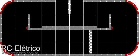

Tenho uma pista particular para escalas micro (finalmente!) que comprei tem um mês. São 10 placas de EVA 1,0mX1,0mX10mm, que fazem um pista de 5,0mX2,0m.
Como ela é pequena e seus encaixes são como os de um quebra-cabeças, geralmente ela é montada como um tabladão. Só que (obviamente) ela não é muito grande e não dá pra bater uma corrida bacana, tá mais pra um racha com 3 pessoas e o traçado é o que está matando no momento.
Gostaria de sugestões de quem entende mais de pistas desse tipo do que eu, pois as minha não ficam com um bom traçado e difíceis demais de se pilotar, até mesmo pra cascudos na pilotagem...
As bordas eu farei com flutuador de piscina (macarrão), mas quanto as divisões é o que pega...

Está deixando quanto de largura para a pista?
Acredito que seria mais facil para vc começar pela reta principal, depois ir fazendo um seção de curvas, uma reta menor e mais algumas curvas antes de voltar para a reta principal.

Cara, esse é o problema. São 5mX2m, então não existe uma largura aceitável pra rodar como 1m, saca?
Tenho a intenção de comprar mais 5 placas, o que daria um total de 5mX3m e então uma chance de 4 carros correrem lado a lado (bem justo, de certo) e teria mais pista pra correr.

O que daria pra fazer seria um "wide L"...

Ou um M médio, né? O ruim é ser uma pista sem graça... :/
O papo é arrumar mais 10 folhas... O difícil é aonde guardar! Rs...

1m de largura média! A reta superior tem 80cm de largura, mas o ideal seria 1m ou 1,2m para viabilizar mais ultrapassagens nas retas com segurança.

É exatamente isso que me perturba! Tem que ser um metro, pelo menos!
Tô desenhando alguma coisa no meu limitadão pc, vou ver se depois eu posto aqui... Aí você dá uma olhada!

Veja se te ajuda. As pistas prontas da Atomicmods utilizam placas de +/- 30 cm. Com isso vc tem uma média de 60 cm nas partes mistas e 90 cm na reta principal. Repare na foto enviada pelo Artur, a curva de alta está com 3 placas e as demais com 2 placas. Com isso vc ganha espaço em sua casa e mais possibilidades de variantes na pista em um menor espaço. Como em parte mista bem elaborada não permite muitas ultrapassagens utilizando-se a tangência correta, não vejo a necessidade de ter mais que esta largura. Baixe o programa ZRound track Designer (freeware) onde vc poderá projetar bem sua pista.

Renatão ... já discutimos isso quando o tal de apsoe pediu dicas.
parte mista com faixa de pista menor que 60 cm, vai dar merga ... vai ficar uma vosta.
Retão para ultrapassagens mete 1 m de faixa ... misto ...no mínimo 60cm. Se você deixar suas pistas estreitas ... será perfeito, para andar sozinho !!!
De repente ... coloca o lap counter e anda um de cada vez ... e ganha quem fizer o menor tempo ou der o maior numero de voltas com o mesmo limite de tempo !!! MAs um de cada vez !!! kkkkkkkkkkkkkk

Eu sei, grande mestre! Mas a briga é justamente ter aonde montar e guardar!
Fiz algo com o TrackMaker. Pro meu PC "panela véia", ele fez bastante...
Pensei em por um prato de marcação nas bordas, assim o carro "subiria" e voaria como se fosse em zebras, saca? Só pra dar um realismo na coisa. Claro que Overlands e Offroads voariam sobre ou nem se importariam cm o "calombo", mas ficaria uma funcionalidade a mais na pista, o que acham?
Montei num esquema mais parecido com a minha pista, mesmo. A cada 4 quadrados = 1 folha de 1mX1m. O TrackMaker é bem limitado... Mas deu pra ter uma noção de como ficaria...
