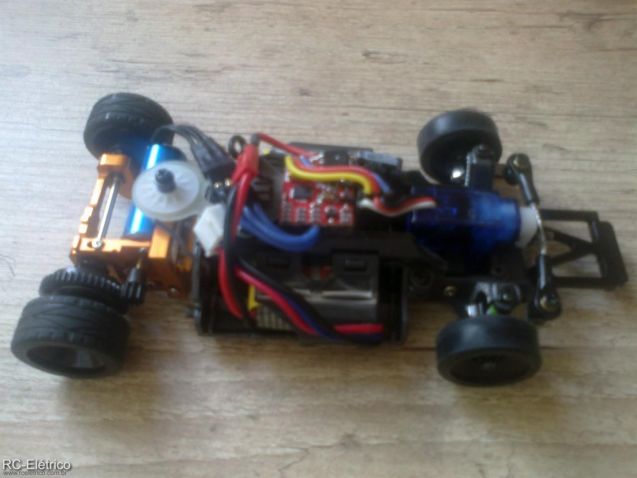

Buenas pessoal!
Montei um mini 1/28 monstrinho com peças de Mini-Z, Iwaver, Firelap e algumas da Hobby King. Em 2008 comprei um Iwaver Ford GT. Logo depois comprei um Kyosho MR01 usado. Daí vendi quase tudo, ficaram algumas peças aqui em casa. No final do ano passado resolvi aproveitar as peças e montei o FranksteinCar. Até que ficou boa a bicheirinha, com exceção do freio, sem freio na verdade. É minha primeira experência com motor brushless. Acho que já experimentei todas as configurações de freio. Abaixo a relação da eletrônica. Agradeço pela atenção.

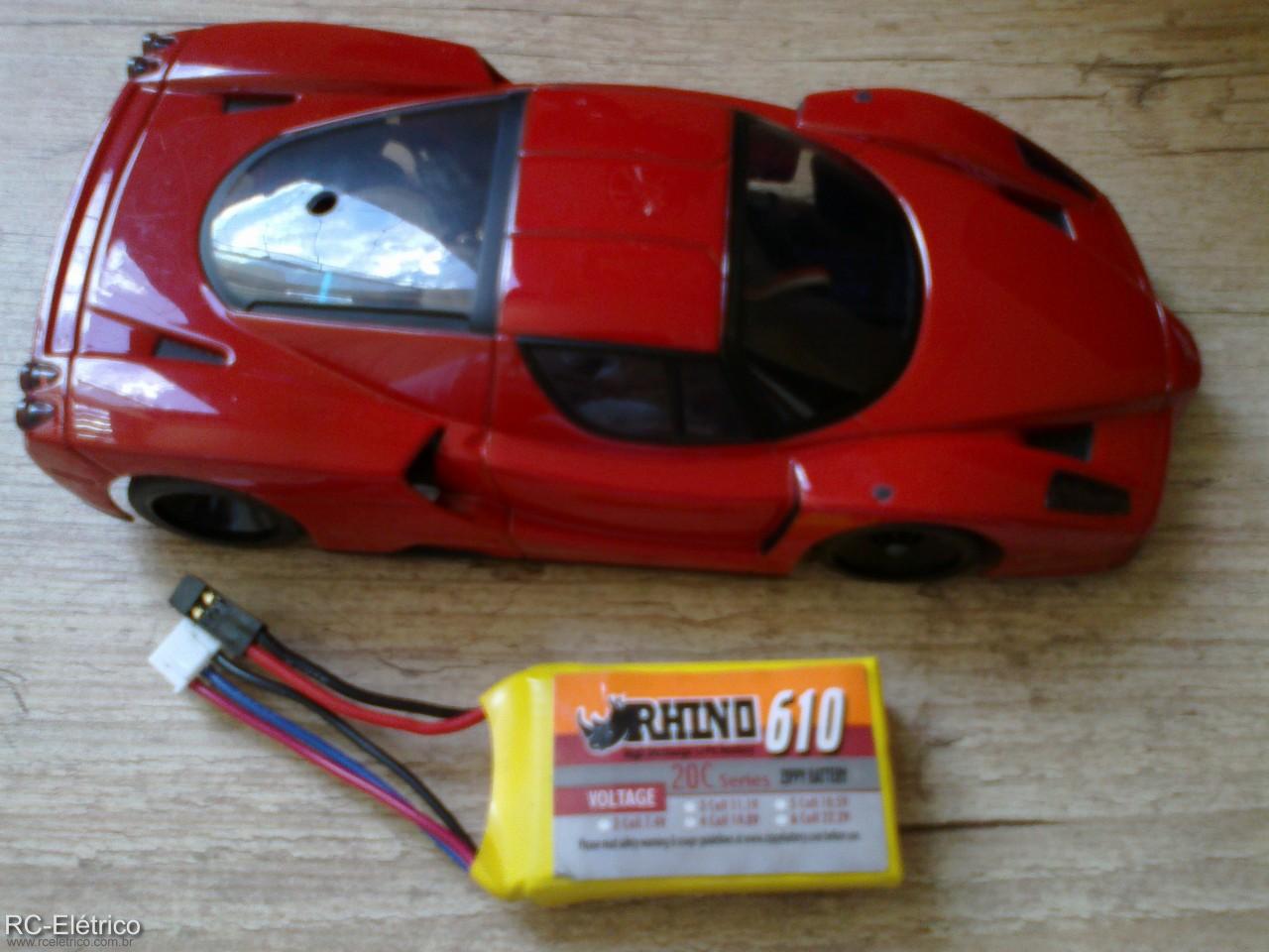

Tá aí o bicho!

Olá!
Por acaso vc está usando EPA ou dual rate abaixo de 100% no canal 2?

Putz Arthur, sou burro pra ca.... E tu ligado pra ca...... Pior que sim, o EPA do canal 2 está 20% pra ré! Vou testar hoje de noite. Obrigado!

É masterey..... acho que ratiei feio, conforme a dica do Arthur.
