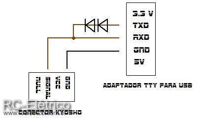

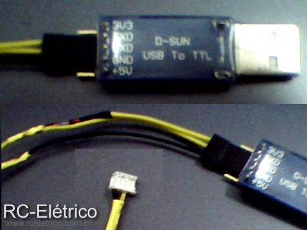

Segue um esquema que já testei e o mais importante é que funcionou o adaptador ICS de baixo custo:
Original Kyosho: US$ 84,99 +/- R$ 178,50 (impostos não inclusos)
Paralelo ching-ling: US$ 27,60 +/- R$ 57,96 (impostos não inclusos)
Total do meu custo:
2 x diodo 1N4148 R$ 0,10
1 x rabicho JST 4 pinos agulha R$ 3,33
1 x Adaptador USB para TTL (D-Sun) R$ 11,00
Total R$ 14,43 (sem constar custo do espaguete termo-retrátil e solda....)

Obrigado pela dica Fernando! Foi muito útil. Eu tinha aqui em casa um adaptador desses. Mas no meu caso tive que usar somente um diodo 1n4148. Com os dois não funcionou. Li a respeito, se o adaptador for de 5v precisa de 2 diodos 1n4148. Se for de 3.3v precisa apenas de um desses diodos. Abaixo o resultado.
