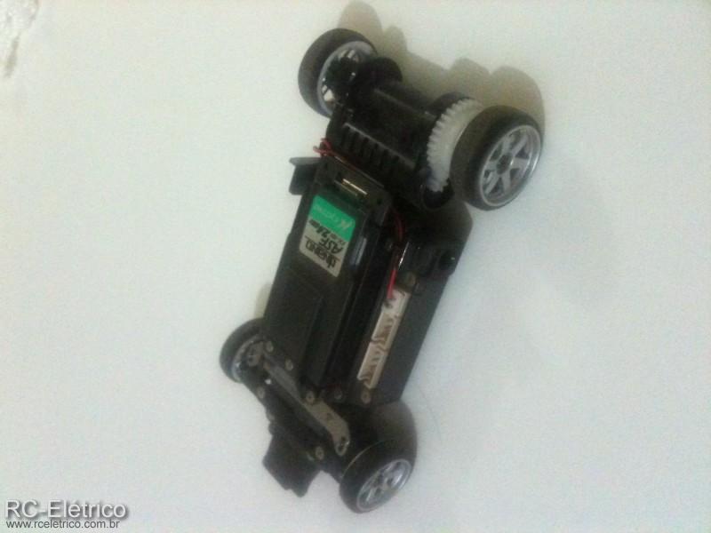

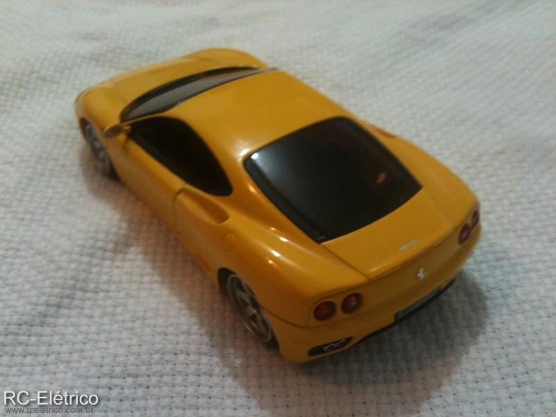

Boa tarde a todos! Recebi ontem um dnano que adquiri, chassis fx101 c/ bolha da f360 modena, porém estou com algumas dúvidas:
1 - Quais as diferenças nos chassis? Vi que existem 3 modelos de chassis e nem todas as bolhas servem, existe algum kit para adaptação?
2 - A bateria vi que é li ion de 3,7v creio que possa ser carregada como lipo já que a tensao da mesma chega proximo dos 4.2v quando carregada. estou certo ou não?
3 - Qual o procedimento para instalação do gyro, pretendo adquirir um para a melhora da dirigibilidade do mesmo!
4 - Pneus quais utilizar? Vi que no carro que adquiri os dianteiros estao partindo a borracha.
5 - Quais up's voces sugerem serem feitos para que o bichinho ande melhor e mais rapido?
tenho muitas dúvidas e as informações que coletei sao mínimas, mesmo no fórum existem poucos tópicos sobre os dnano. desde já agradeço pela ajuda!

Parabéns pela aquisição, antes de tudo, onde você está? Coloca sua cidade e estado no seu perfil, se estiver em São Paulo venha conhecer o galpas e traga o Dnano para correr com a gente.
1- os tres tipos de chassi se referem a posição do motor, mm, rm, hm, que são mm motor entre os eixos, rm motor depois do eixo traseiro e hm motor em cima do eixo traseiro. para mudar de bolha tem que comprar a bolha e o kit fitting parts correspondente, ex para bolha carrera gt (http://www.kenonhobby.com/Kyosho-dNaNo- ... 41101.html).
2 - Qual o carregador que você tem? é o original da kyosho?
3 - compre o gyro original da kyosho para dnano ele vem com o manual de instruções, é fácil instalar. Se você der uma olhada em cima da tampa da bateria tem um espaço onde o gyro é instalado.
4 - pneus atomic 18 na frente e 25 atrás - vende na egrracing.com (http://www.egrracing.com/shop/index.php ... ts_id=4968).
5 - Pneu e rolamentos e coloque o pinhão de 9, já fica legal. Se quiser gastar: damper e diferencial de esferas. (verifique se o damper serve na sua ferrari).
