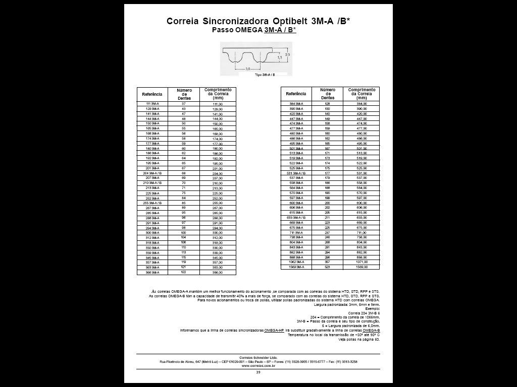

pessoal, parece que em Sao Paulo, no comercio tem lojas que vendem correias de boa qualidade e precos menores que as originais, e que servem nos nossos automodelos.
se alguem tiver o fone, endereco, site, seria de grande ajuda.

É a loja Schneider... alguma coisa assim!
http://www.correias.com.br

entrei no site, e achei algo semelhante, fui na minha caixa de peças e tinha correias dianteira, traseira e central do meu 720, e sao da mesma marca, e as que ja estao no carro tb estao durando.
ja tenho entao os modelos de correias pra 720, falta para outros carros, quem tiver gostaria.

me mandaram MP falando as correias do S400, parece que é 177 para traz e 501 para a dianteira.
as que tenho aqui em casa do 720 é: central - omega hp 339 3m, acho que traseira omega hp 201 3m, a dianteira tem que ir olhar no carro depois coloco aqui.

Eu tenho o catálogo das correias da Schneider, é em PDF, se alguém quiser, MP que eu mando.
E se alguém souber como postar PDF aqui, me dá um toque que disponibilizo.
Do XRay T2 só tem a traseira, eu uso e recomendo, iguais ou melhores que as originais, a 6 mangos cada. Do HPI Pro1 tem só a dianteira, caríssimos 7 reais, um roubo!

Pra colocar aqui...vc pode abrir o pdf em tela cheia, dar um print screen e salvar como jpeg no edit
Xray forever
Quem sou
MensagemEnviado: Sáb Mai 17, 2008 1:58 am
Mensagens: 2696
Feito!
Correias de RC, em 99% dos casos, usam passo 3mm.
Procurem nesse catálogo a correia com o nº de dentes adequado, ou o comprimento em milímetros que se encaixe no seu modelo, no catálogo tem as duas abordagens.
Daí é só pedir na largura que precisa. EP normalmente usa 3mm de largura, GP usa 4mm ou 4,5mm.

Nada gente, é que tava com dúvidas sobre correia depois de muito pesquisar achei essa Imagem ai do Helvio que me ajudou, pena que ta dificil dar zoom, fica ruim a imagem..
É só "salvar a imagem como" e abrir com o visualizador do windows...e da-lhe zoon.

Este é o arquivo original:
http://www.correias.com.br/_pdf/pag39.pdf

Helvio Lagares escreveu:
Feito!
Tem que prestar atenção neste detalhe que o Helvio falou, sobre o passo da correia. Eu comprei duas pro meu antigo TA05 e não serviu, as correias do TA05 (não sei se todas da tamiya) usam passo com alguns "pentelionésimos" de milímetros menor, então a correia chegava num ponto que quase pulava um dente no pulley, se utilizasse um esticador de correias até dava pra arriscar, mas com certeza ia ter um desgaste mais rápido por causa do passo diferente.
Em outras marcas acho que funciona bem, segundo relatos de outros usuários do forum.
Segue o link do post que fiz na época, tem até uma foto comparando as correias http://www.rceletrico.com.br/forum/viewtopic.php?f=9&t=7003.

Eu já usei dessas que o Helvio postou e usei também um trio (em GP) da Dina Borrachas (http://www.dina.com.br/). Achei muito superior a da Schneider. As da Dinas são reforçadas com fibra de vidro. Usei elas aproximadamente 4 meses e estavam zeradas! Fica a dica!
