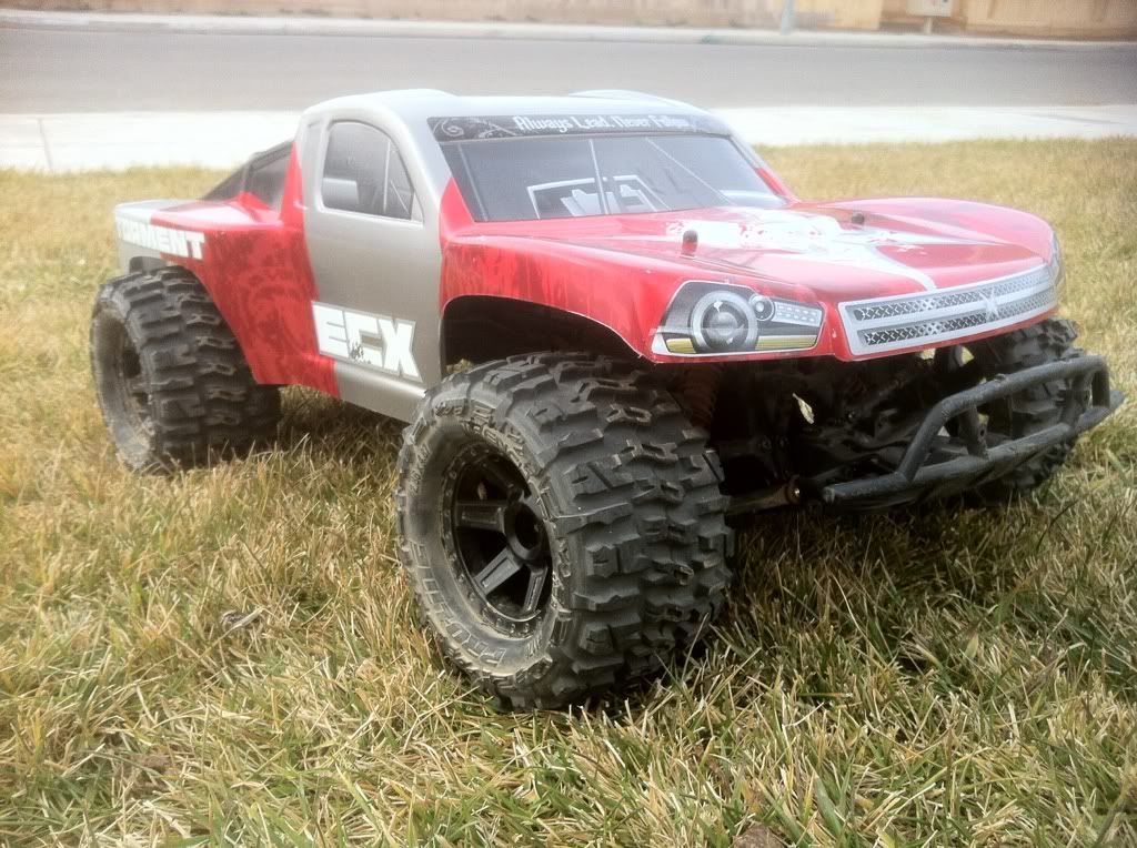

Caraca! Parece até um trator!!!! Fica muito imponente com esse aspecto, foge da escala mas fica bem brabo mesmo e para andar lá na Colônia deve ser mais apropriado já que temos algumas pedras no caminho...
Eu quando pensei em usar essas rodas estava pensando montar com a bolha do Baja, mudando o estilo totalmente, ficando até mais para Buggy...Mas enquanto não compro a tal bolha vai ser de Short Course Monster Madness mesmo!!!!!

Fábio, teve que alterar algo no SC pra ele aceitar essas rodas/pneus? Ficou foda o visual... Tava querendo colocar algo assim no Slash 4x4 mas fiquei com receio de forçar o eixo ou algo mais e quebrar...

O eixo nao vai quebrar botando umas rodas dessas. Botei no meu fs uma rodas maiores que essa e o eixo do bixo nao quebrou, com certeza nao vai quebrar se botar na slash

E aí Fábioooo...sentiu a pressão a SC com o jogo DESPERADO , fica muito maneiro, acho que para fazer Bashing ia ficar legal...não existe terreno ruim para aquelas rodas, agora...com a bolha da Baja tmb fica animal heim, Show !!
Vamos fazer o teste na sua SC pr ver como é que fica, pena que só tem um par né !!

Vrodrigues, essa foto da SC eu peguei na internet, o Fábio ainda não colocou na SC dele, mas acho que não tem problemas com eixo não, o problema é que precisa de um servo potente para segurar o peso dessas rodas, estamos querendo testar na SC do Fábio para ver como é que vai ficar !!....bonito fica né....só tem que ver se os servos vão responder numa boa !!

Pô, a SC com as quatro rodas assim lá na Colônia vai ficar bom mesmo...
Vrodrigues, essa foto foi um exemplo de como iria ficar na SC, como o Leandro disse ele catou na net mas agora tem um porém;
No meu acho que da para usar, pois, os Hexs também são 12mm assim como no Slash, mas os eixos e drivecups são todos em aço e já no Slash são de plástico... E os traseiros tendem a sofrer mais estresse sem contar que com isso tende a forçar um pouco mais o motor tendendo a esquentar.
Então para usar estas rodas 2.8 penso que seria melhor com eixos em aço e que tenha uma folga na temperatura do motor, e claro que também dependendo da forma que vai ser usado e também o que o Leandro ressaltou, um servo maneiro para empurrar o peso.
O que uso é de 13KG, roda na boa e o da Traxxas 2075 também tem uma força legal, se me lembro bem são de 9KG, o único porém é que são de engrenagens de plástico, mas acredito que o servo segure na boa o que pega seriam mesmo os eixos... Mas dando uma pesquisada com certeza encontra algo sobre, esses pneus são famosos entre os gringos e já vi algumas fotos de Slash configurado assim, resta saber o que eles acharam.
Falo isso porque quando tive Slash e atualizei para Brushless os eixos mesmo com as rodas originais estavam entortando, tive de atualizar também os Drivecups do diferencial para aço, onde geralmente é exercida a maior força antes de ser transmitida as outras partes.
Na foto vc pode ver o DriveCup de aço e o reforço que fiz no eixo com mangueira de jardim para amenizar o efeito de torção.
Vou rodar em breve com eles e vejo como vai ficar, se vai houver algum sinal de desgaste mesmo no aço eu te passo.
