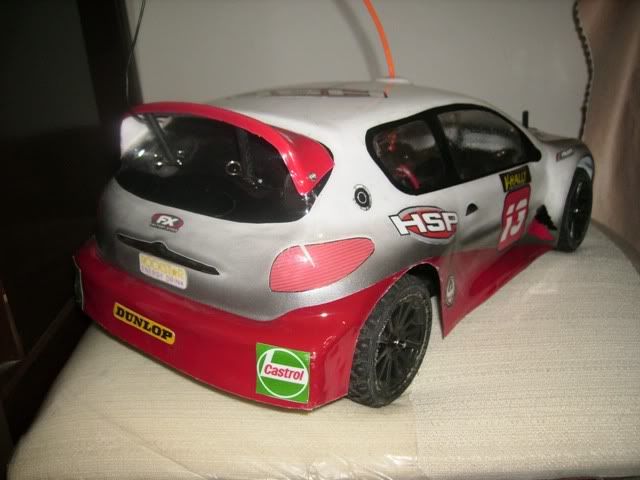

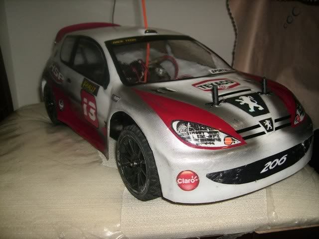

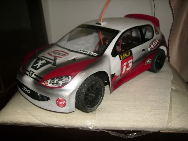

Estava eu vasculhando a net atras de um off pra mim quando achei esse video http://www.youtube.com/watch?v=Qona-pBNRyA&feature=player_detailpage.
Resolvi fazer algo parecido com meu e10.
Produzindo as peças..
Montagem..
Aproveitei para colocar o motor no modo touring.
Usei uns pneus onroad mas eles nao cabem na minha bolha, tive que fazer umas gambiarras nela pra caber.
:bruce: :bruce: :bruce:
Fico devendo o video. Aqui perto de casa só tem uma pista de motocross e tinha 3 motos andando. Melhor nao arriscar :machado:
Testei só em frente de casa nas subidas do meio-fio carro fico bom o/
