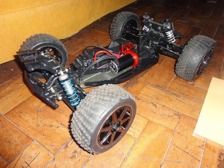

Fala aí pessoal.
Segue a conversão que fiz de um D8T com peças do meu "antigo" truggy(viewtopic.php?f=62&t=42071);
Vou postar só as fotos principais, mas vocês podem conferir todas aqui;
https://plus.google.com/photos/11085621 ... ign=chrome
A dificuldade foi média, tive que adaptar bastante coisa, mas até que foi tranquilo.
Gastei uns R$200 pra comprar uma furadeira e umas peças pra fazer buracos e rosca no chassis.
Comecei desmontando o Trophy
O chassis do D8T, além de ser mais espesso, é mais longo. Os furos do montante batem perfeitamente, tive que fazer apenas um furo a mais para um parafuso.
Também fiz alguns furos e rosca para poder usar a base do montante. Mas acabei nem usando os furos que fiz para afixar essa base, foi ficou meio torto e os parafusos que eu iria usar ficaram bastante pra fora do chassis, então usei apenas os furos do montante mesmo.

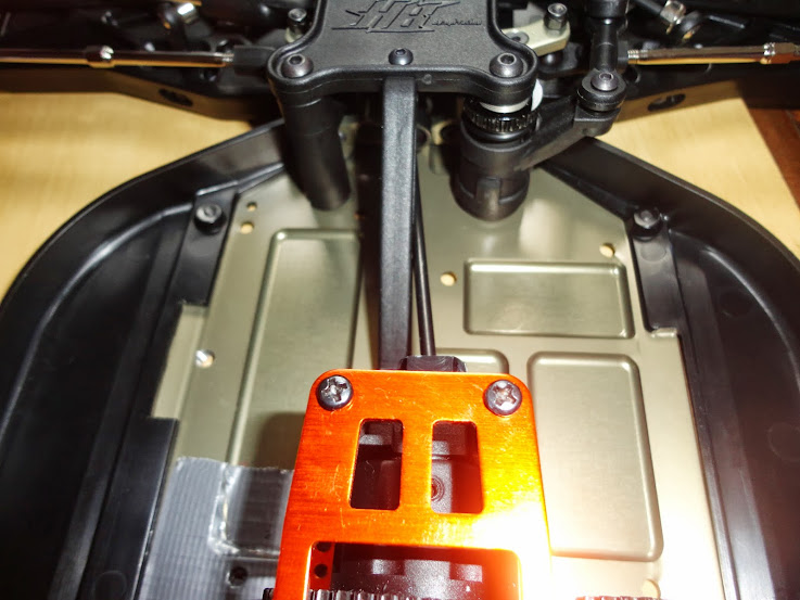

Montei e desmontei o motor várias vezes para poder acerta aonde as outras peças(case das baterias e ESC) ficariam.
Aqui os furos do case da bateria e uma pequena adaptação que fiz nos side-guard's, pois o espaço do chassis do D8T é mais estreito que o do Trophy;
Aproveitei os side-guard's do Trophy para fazer essa extensão dos originais, pois o ESC ficou um pouco pra fora do chassis.
(O silver-tape é só para minimizar a entrada de terra/pedras, jah que sobraram varios buracos das peças originais)
Fiquei com medo desse diff ficar esbarrando na barra, mas depois que montei todo o carro, ele ficou bem espaçado.
Aqui os cases de bateria jah estavam fixados e também a caixa do receptor e servo.
Essa tive que reaproveitar, pois a original esbarrava no motor :(
Para usar os bumpers do Trophy, tive que fazer alguns furos nas torres. Usei as antigas torres como gabarito.
Como minha antiga bolha ainda estava nova, decidi reutiliza-la. Achei que seria fácil adaptar, que nada, foi uma das coisas que deu mais trabalho.
Refurei essa base para poder encaixar na torre dianteira.
Na traseira não consegui fazer a mesma coisa, então cortei a bolha e usei os encaixes originais do D8T.
O resultado;
Resumindo, a conversão foi essa. A Tekno tem alguns kits prontos bem legais e completos, mas como eu não queria gastar mais com carrinho, aproveitei o meu Trophy mesmo.
Escolhi o D8T pois ele partilha de várias peças com o D8 e Vorza, então fica mais sussa de achar peças pra ele.
Qualificações; viewtopic.php?f=3&t=41080

agora sim,este pelo jeito nunca vai dar dor de cabeça
bem bolada a conversão, curti demais

A conversão ficou show de bola , esse alto tem uma resistência fantástica .
Meus parabéns .

Espero que não tanta quanto o Trophy heheh
Pelo meno, tenho bastante peças reservas pra ele agora e se precisar de peça não vai ser tão dificil de achar.

valeu cara. Ontem dei uma rodada com ele no Pacaembu e curti o resultado.
Abraço
