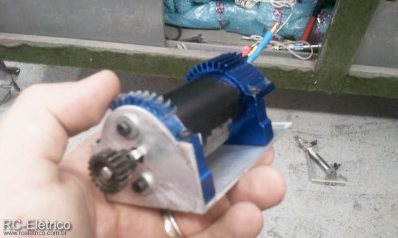

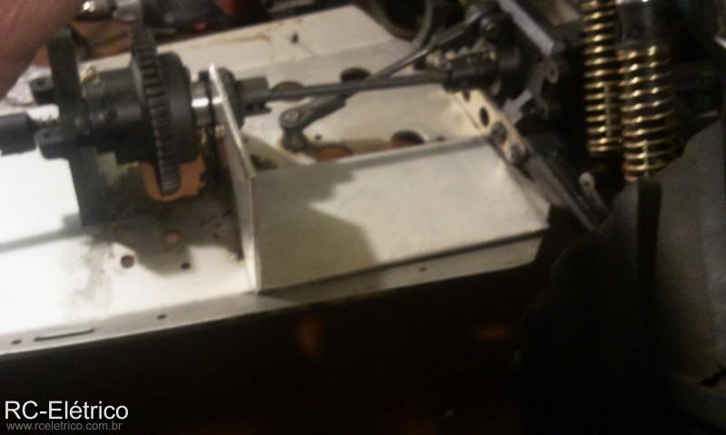

um chassis vintage desses não pode ser furado a esmo , então resolvi fazer um suporte para o motor que me permitisse utilizar a furação original do chassis , para tal utlizei um L de aluminio de 2,5mm de espessura
esse L de aluminio foi trabalhado e utilizei um suporte de motor vendido na HK que cortei , para evitar que o motor se mova e estrague a engrenagem do diferencial central
vamos tirando os excessos de material que não precisa

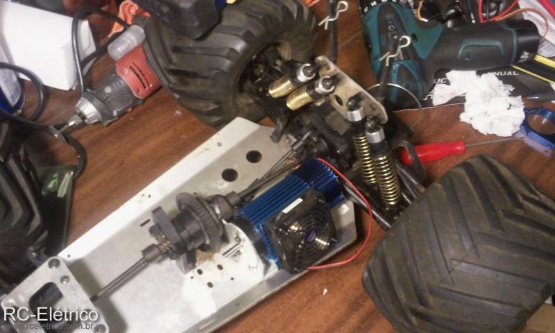

um cooler turnigy pra podermos alongar a relação sem ter problemas com temperatura
e o teste de posicionamento no chassis
não queria deixar nada alto , queria manter tudo o mais baixo possivel pra baixar o CG , o ESC é mto grande , então modifiquei a posição do servo , agora ele fica deitado como na Hyper mini , nos Buggys etc
aqui ja tudo no seu devido lugar

o suporte azul fiz usando essa peça da hk http://www.hobbyking.com/hobbyking/stor ... 2016T.html
a ideia inicial era utilizar ele como montante na conversão , mas como decidi usar um cooler pensei primeiro em cortar ele e abrir espaço pro cooler , mas ai pensei melhor e preferi fazer o L e evitar furar o chassis , então o que fiz foi
cortar a peça da HK e dela usei somente um lado , fixei a parte traseira do motor , pois a dianteira fica presa no L de aluminio .
achei que ficou bom pois o L evita o motor de girar e essa peça evita que o L empene , ficou muito firme a fixação do motor .
