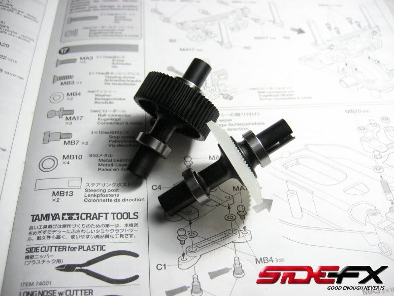

Obrigado pela rapida resposta \o/! Infelizmente sim, é Ball Diff. Nele, o manual dizia para colocar um pouco do Tamiya Ball Diff Grease, que vinha num sachet desses de pasta de dente de avião saca, bem pequeno limitando assim a quantidade a ser colocada.
Front Diff
Imagem Rear Diff
O parafuso ao que me refiro é o MA-6. Notem a informação dada na pagina do rear diff:
Citação:
Apertem bem o diferente para previnir que se solte, mas não aperte muito para não restringir o movimento o que pode causar danos as partes...pffff

Sobre o Diff, na segunda foto do manual que vc colocou, tem um detalhe ensinando como o Diff deve ficar. Deve apertar até ele não patinar, exemplo, segura um dos lados (como na foto), segura ao mesmo tempo a Engrenangem e Gira o outro lado do diff, ao girar esse lado, você não deve conseguir girar sem que a engrenagem gire junto ou que o outro lado gire para o sentido contrário, caso você consiga girar com a engrenagem e o outro lado do diff parados, é porque o diff está patinando.
Não é bom deixar Diff patinando, pois tende a derreter. Diff de esfera é foda, porque uma coisa é ele montado, outra é depois de amaciar, então normalmente, eu deixava mais apertado. Como eu tinha te falado no outro Topico, vamos combinar de ir na AARC um dia, que posso te ajudar em várias questões, até por obrigação minha, afinal, sou piloto oficial da Tamiya no Brasil, e tenho que dar esse tipo de Suporte.

Sobre aquele BallDiff, eu realmente deixei um pouco mais solto do que você ta explicando. Quando apertei, o fiz com aquela chavinha hex, fui até o "final" e voltei 1/2 a 1 giro. Quando o tenho na mão e giro os copos em direção oposta sinto um pouco de atrito, mas não muito. Você acha pode haver sido isso que quebrou os rolamentos? Lembre-se que os rolamentos que estão quebrando são os MA22 (1510) que ficam na parte externa dos copos e servem justamente de suporte para esse conjunto de ball diff. Me sugeriram no forum da Ultimate Tamiya, retirar as MA18 (Shims) dali e testar, mas acredito que isso vai deixar ali uma folga indesejada. O estranho é que costumo andar com um amigo e seu TA-02 e ele trata o seu carrinho como se fosse indestrutivel: cada cacetada na parede, inclusive de lado no poste da rede de tenis e é impressionante que nada nunca se quebra! Estou seguro que não é a Tamiya que faz produtos frágeis, pois eu mesmo já tive um TA-02 também sei o quão forte e resistentes são esses carrinhos, mas é algo com o meu que não está certo. Andei pergutando por ai em outros forum também e todos sempre relatam com muito orgulho do "harsh treatment", a punição que impõem a seus DF-03Ra e nunca tiveram sequer um rolamento quebrado!

Pode ser as arruelinhas de ajuste, todo carro precisa ter um "folguinha"... ele todo travado tende a forçar em algum ponto.
No seu caso, se tiver tirado totalmente a folga do Diff em relação aos rolamentos que vão na gearbox (colocando arruleas para calçar), pode ser que esteja forçando o rolamento... Isso é bem comum alias... nos rolamentos das rodas, quando não colocamos aquele espaçador entre os dois rolamentos do Cubo, se apertar demais a roda, fica travado e normalmente os rolamentos abrem o bico em 1 pack.
