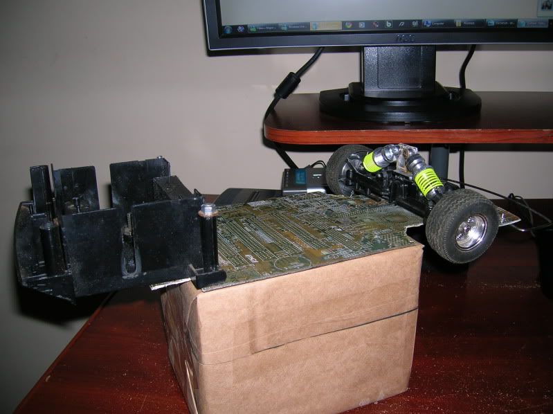

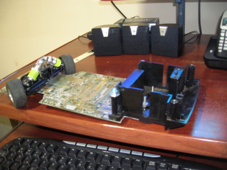

Hoje eu dei uma fuçada no pégasus e troquei parte do chassi dele por um material mais resitente: Placa mãe de PC !
A intenção é reforçar, o chassi original era mto quebradiço, plástico velho da década de 80, e também queria um chassi LISO, sem aqueles relevos que tem no original o qual dificulta adaptar as coisas.

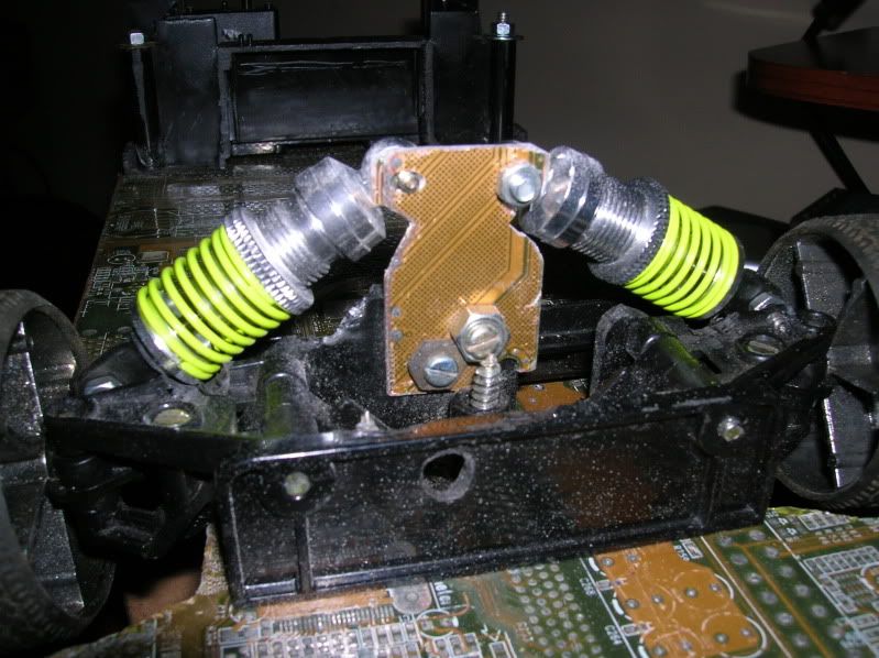

A suspensão foi toda refeita (dianteira), consegui adaptar com sucesso amortecedores de RC 1/10, e olha, eu nunca fiz isso na minha vida. Olhei umas fotos na internet e mandei ver, e não é que ficou legal ?! rsrs !
Preferi manter a traseira original por dois motivos:
1 - pq quero por o motor no montante original, seguindo uma dica de por apenas o motor mais forte no lugar original e travando as 2 rodas no eixo.
2 - Pra dar encaixe na bolha original, senão ia ter que fazer altas gambiarras com velcro para a bolha encaixar e na dianteira o "parachoque" (o arame) que vem originalmente nivela o chassi na bolha.
Segue algumas fotos do que foi feito.
A parte original traseira está fixa no chassi fabricado por 4 parafusos com porcas, acho que deve aguentar, senão eu reforço mais depois.
1 - pq quero por o motor no montante original,seguindo a dica, apenas por o motor mais forte no lugar e travando as 2 rodas no eixo.
2 - Pra dar encaixe na bolha original, senão ia ter que fazer altas gambiarras. a dianteira o "parachoque" (o arame) que vem originalmente nivela o chassi na bolha.

Cara, curiosidade...como você fez para tirar os componentes da paca para servir de base para o chassis? Achei super interessante isso eheh

Putz, achei que ficou muito massa a placa mãe! Tron style! hehehe

cara, comecei sofrendo no alicate, 1 por 1, aí fui no quartinho de tranqueiras e achei aquelas espátulas que usa para passar massa na parede e colocava na placa e ia martelando, arranquei tudo em 5 minutos, dos 2 lados. aí pra prevenir qqr impureza usei uma lixa dagua 400 para dar uma alisada na placa e ja era :D

cara, tu falou grego pra mim, eu sou bem novato e não sei como seria isso, teria como dar exemplos ? eu pensei em usar o local original para por o motor mais forte e travar a outra roda no eixo, ficaria quase igual de pancar...

acrilico é quebradiço, qqr pancada ele racha todo. eu visei mais a confiabilidade de eu errar uma curva e socar o carro na parede sem quebrar nada. depois eu dou um trato nessa placa por baixo .....

Tô pensando em arrancar as rodas originais fora e adaptar umas convencionais...
motivo: As originais nem bucha não tem, vai desgastar rapido, e a folga delas está grande na dianteira, o que to preocupado de o carro não andar em linha reta.... :roll:
