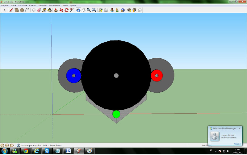

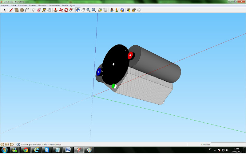

Turma aqui ta umas fotos de como pretendo fazer a mecanica do meu rc caseiro e queroa ajudas de voces criticas e sugestões
Pretendo usa dois motores um com velocidade e outro com força oque vc achas?

Amigao tudo bem? Acredito que só venha a valer a pena, construir um rc, se vc tem tudo em casa, vai custar mais caro ou o mesmo valor de comprar um usadinho aqui no forum =X E outra amigo Qestao de dois motor, só funciona se forem com as mesmas especificações e da mesma marca! Creio que se fosse ligar como vc falou um com velocidade e outro com força, provavelmente o de velocidade ira qeimar! E se vc realmente gosta de se aventurar, tem q fazer mesmo! Tem o topolino aqui do forum q fez varios! Da uma procurada por ele! Espero ter ajudado! Abração!

Ele disse que não queria usar os 2 motores ao mesmo tempo,
que iria usar 1 de cada vez, o que só seria possível usando 2ESCs
e uma ligação meio doida que nem sei como se faz...
Ou seja, 2ESCs e 2Motores te dão custos quase suficientes pra vc comprar um auto...

amigao se for brushless da pra compra sim! TEm generico ai RTR saindo por 300 - 400 reais =P Comprei uma revinho aqui no forum por 450 hehhe! Abraço amigao! E boa sorte no projeto!
