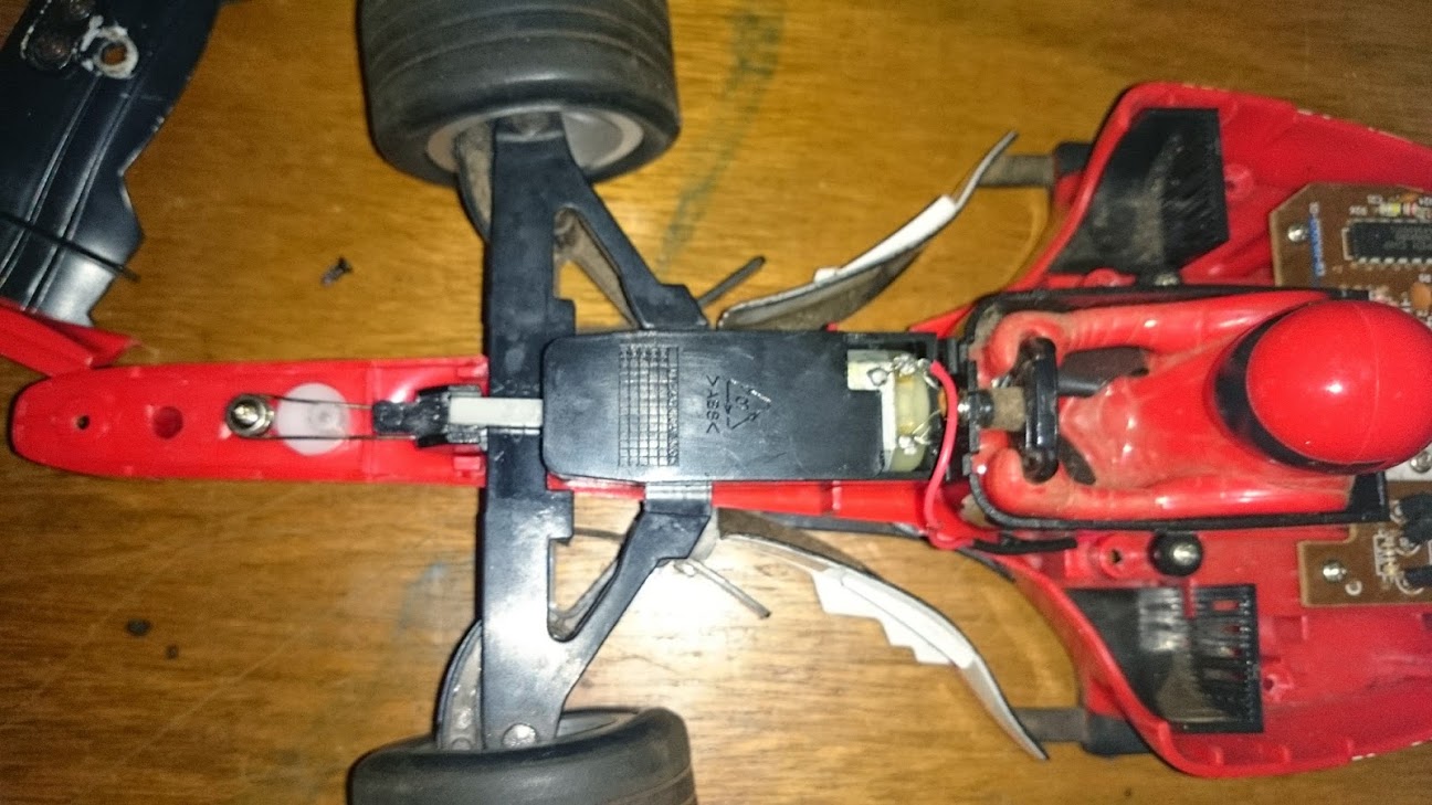

Aqui, o movimento da direção é feito por um motor dc comum acoplado em um mecanismo
Outra coisa que me preocupa... o espaço para a colocação do servo.

Já fiz algo parecido com o que vc vai fazer, e digo que brushless é desnecessario.
Coloca um ESC escovado usa o motor original dele e tudo certo.
Qual o espaço para a bateria e qual era a tensão da original?

Sobre o servo, a HobbyKing tem um modelo que é usado no Mini Rally 1/16, é bem pequeno e pode servir nesse espaço que você tem aí...
Ou procure servos genéricos de modelos 1/18, na Tecnew Hobby vc acha...
