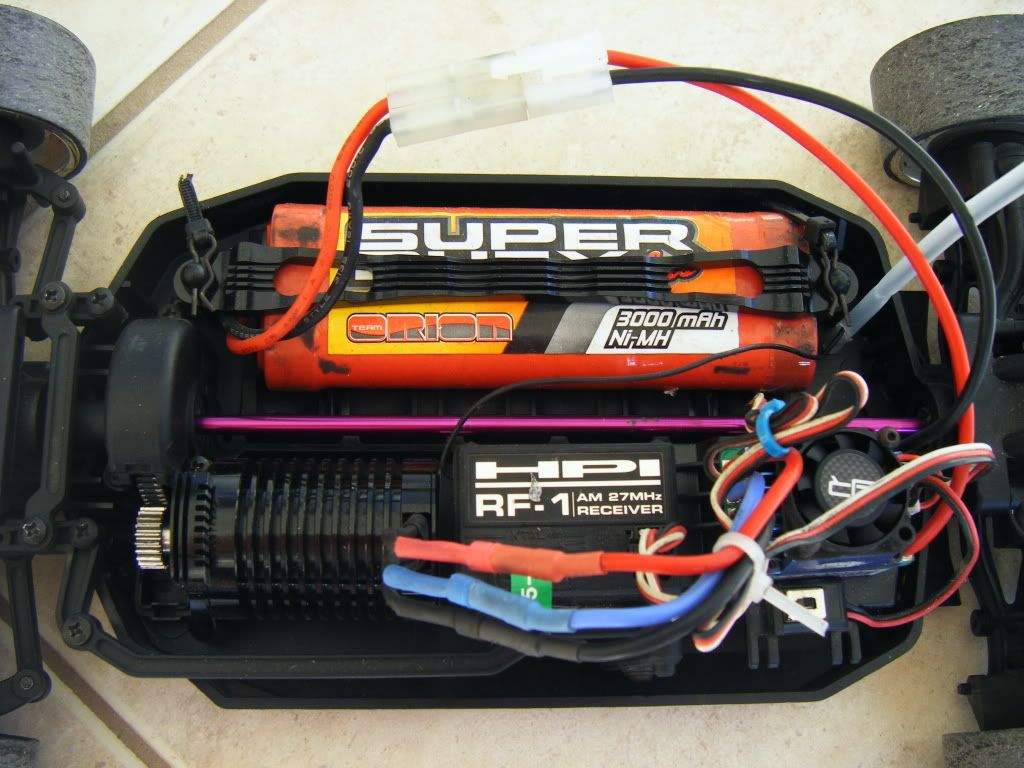

então.... ou eh interferencia eletrica.... ou o fio da antena tá picotado....
não a capa plastica.... mas o cobre dentro deve estar rompido em algun lugar....
o ideal seria trocar o fio.....
mas.... e aih.... manda uma foto pra gente ter uma ideia do modo em que vc
ajeitou os fios dentro do chassi.... pode ser fiação passando muito perto da antena tbm...

1 - sei que não manja de solda, em Jundiai, leva um pedaço de fio que trocamos la para vc.
2 - troca os cristais, do radio pelo receptor, para ver se rola tambem.
3 - vou levar um receptor para testar para vc, em Jundiai.
4 - se conseguir, da uma bela arrumada nos fios, dos servos, melhor, tira tudo do carro, estica tudo em cima da mesa e testa, se tiver interferencia, pode ser receptor, radio, cristal, ai só testando.
5 - se não sossega e lá em Jundiai a gente da um jeito.
6 - se mesmo assim não tiver jeito e problema de junta .............. kkkkkkkkkkkkk
brincadeira, se não conseguir fazer algo leva lá na pista que damos um jeito.

Klox pode ser interferencia dos cabos do motor, por que so da problema quando acelera, veja se tem espaço para colocar o receptor aonde esta o esc, acho que não, mas da um jeito!!!!!!!
Aqueles fios presos juntos do cabo do motor tira dali!!!!!!!!!Solta pode ser a corrente que rola ali que esta dando interferencia

Klox, o negócio é o seguinte, se o fio do receptor está com pqnos cortes, provavelmente esteja quebrado internamente, ai não funfa mesmo, uma alternativa possivel, vista aqui no forum:
Abra seu receptor, vá na saída da antena e imende um fiozinho fino, o estique e use como uma segunda antena, esticando os dois juntos, se o problema for o fio quebrado, será resolvido.
Caso contrário, tente testar com outro receptor ou outro rádio, ok? Rádio tenho um AM 27, posso te emprestar para teste, receptor o meu tá ou pior ou igual ao seu (o Jhonny sabe, rsss...).

klox... o que pode .... e atrapalha muito tbm eh eletricidade estática....
ou seja... o fio da antena tá passando rente no cardan....pode gerar eletricidade estática....
funfa +- assim....
enquanto tá perto... a força do radio eh maior que o da estática.... então na boa...
ficando longe... o radio perde potencia e a estática sobe.... causando perde de controle....
a ideia de mudar o raceptor pelo ESC e o local da antena pode.... e deve resolver

Klox escreveu:
coloquei a antena no tubinho de veja, esticado. Liguei o carro, liguei o controle fui mai lonje e o carro ficou doido.
se o radio estiver desligado não acontece nada. se o radio estiver ligadobem perto também nao acontece nada. se o carro estiver um pouco longe do radio ele fica doido. se o carro estiver muito longe do radio tambem nao acontece nada. :(
Klox seu caso é meio complicado em garoto,mas tente deixar o fio da antena do lado oposto do resto que tiver no carro,outra opção,é o que o Bolinha supos troque de lado o esc com receptor,o fio ta perto da bateria isso também influi na irterferencia!!!
Noisy killer,geralmente em fios de carregador de maquina digital tem uma coisa redonda neles seria aquilo,não sei se vende no Brasil,mas no Japão tinha nas casas de RC,mas é mais indicado pra chassi de carbono,no seu como é plastico não sei se vai ajudar muito!!!

Bom , cheguei la na pista tava com problema, inverti o esc com o receptor,nada.
Depois ja tava sem esperança tentei arrancar a antena, no que eu puxei ficou um pedaço de cabo e saiu toda a antena. O fio estava cortado bem no começo. depois descasquei o fio e emendei com o outro fio e funcionou :)

Como vc "emendou"??
Pq se não soldar logo logo a vibração vai fazer soltar e volta as interferência.
