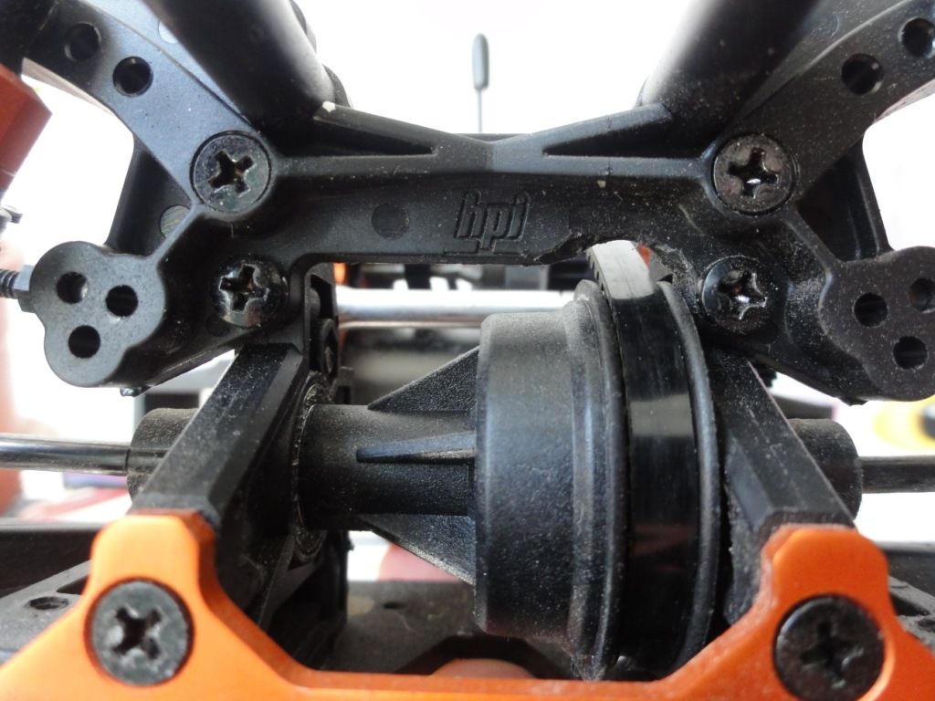

Percebam nessa foto que se faz um chanfro na torre da suspensão pois se uma pedrinha entrar entre elas não fica tão apertado:
Alguém teve problemas com o dianteiro?

Pessoal, parece que a HPI ouve as queixas dos clientes e fazem as modificações. Meu Sprint 2 Flux 2012, já vem sem caixa:
Mas mesmo assim fiz o chanfro, para garantir né?
